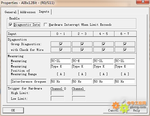

发表于:2015/2/1 1:40:39
我一百个确定只是把第二个通道改的和其他三个一样,然后下载到PLC程序就不能运行了。要是改回来,重新下载到PLC程序还是不能运行,只有用原来没有改动过的程序才能运行...求指点

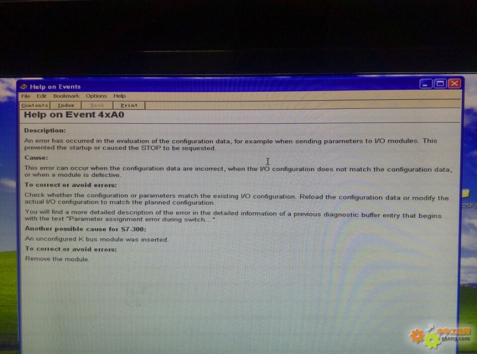

发表于:2015/2/1 10:12:04
错误信息,求大神分析

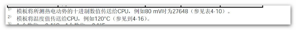

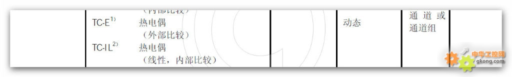

从模块手册得知,现在两种量程程序处理的方式是完全不同的,电压值的处理以及温度值的处理完全不同。
所以还是修正你的程序,或许你可以将程序上载。

提示说:你的赋值配置数据问题。
很简单要确定是不是程序还是硬件问题。
先只下载硬件组态看CPU是不是能正常运行。
再下载程序你可以只下载正确的,认为有问题的可以不下。
