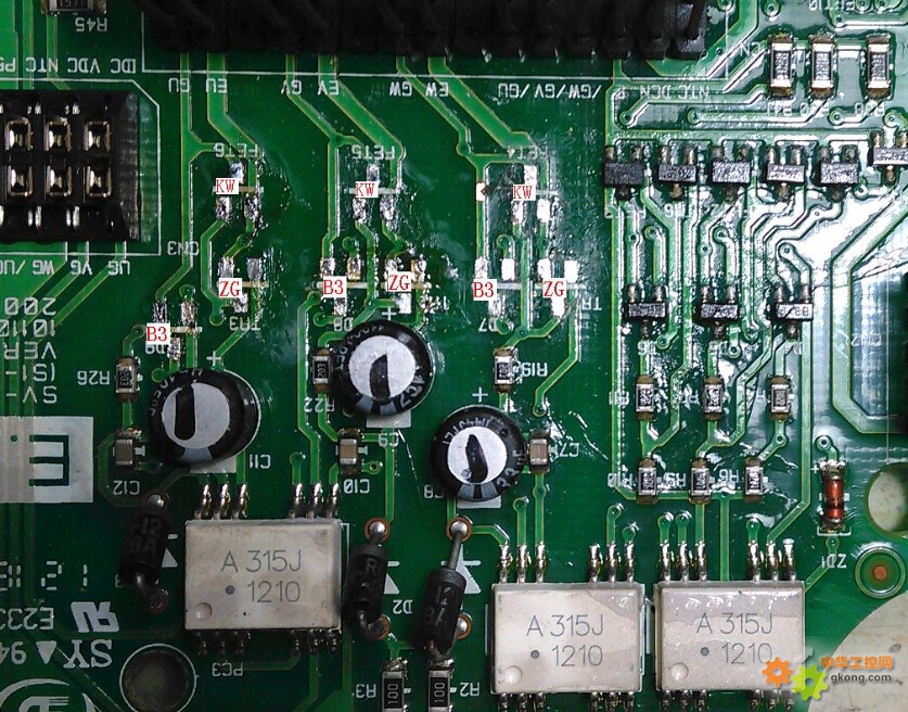

一个LS的2.2KW变频器,检查模块VW端已开路损坏,检查驱动板发现驱动有点特殊,并且使用了贴片晶体管,其中最右边一路明显损坏,测量另外两路零件,下边标注B3的贴片测量应该是两个负极相连的两个二级管,标注为ZG的1,2脚为二极管特性,上边标注为KW就更奇怪了,黑表笔接2脚红表笔接3脚阻值为5K,反向测量阻值20k然后像电容放电一样为无穷大,这个B3 ZG KW的贴片是什么零件?谁有这个驱动的电路图?请各位大师帮助,谢谢!

不好意思,型号错了,是IG5, SV022IG5-4.
