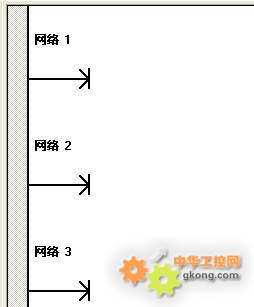

一直都没觉得有什么问题,上天读一个从PLC上传上来的程序,才发现我的STEP 7 MicroWIN SP6尽然无法添加网络注释和POU注释。(符号地址和符号信息都没问题)
不知道各位用的是那个版本的。
之前一直用SP4的觉得挺好用的,没发现问题所在,记忆中添加注释没有问题。因为我的电脑是公司的老爷机就没更新到SP9的,之前因为要读SP6的程序所以就个改成SP6的了。
双击注释部分是选中网络了,而不是添加注释了。

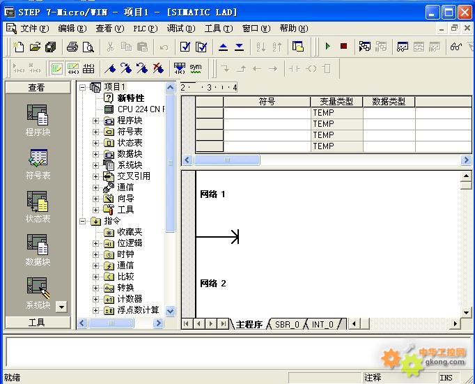

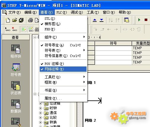

楼主:你都知道答案了。按你第二幅图选中“POU注释”和“网络注释”界面就会改变,然后在显示“程序注释”、“网络注释”、“网络*”处均可输入注释。如果不是这样,那我就怀疑你的软件有问题了。
估计是我的软件有问题了
