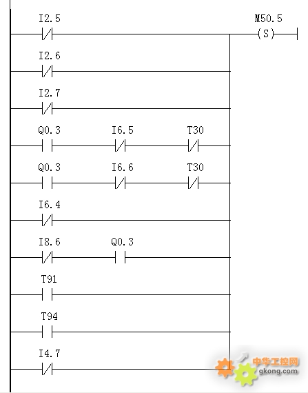

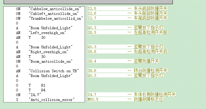

请帮忙翻译成梯形图,跪谢

西门子的?

对,西门子300

只转这一段也没有用啊,你把前面引号里的东西用后面的地址替换,然后在转换称梯形图试试。
貌似转换不过来

STL 转换 LAD,见下图

只传这一段翻译可能会是错误的

既然是STL的那么就应该用他的思维去读,,转换成梯形图看起来好看但是逻辑还是一样的。。
