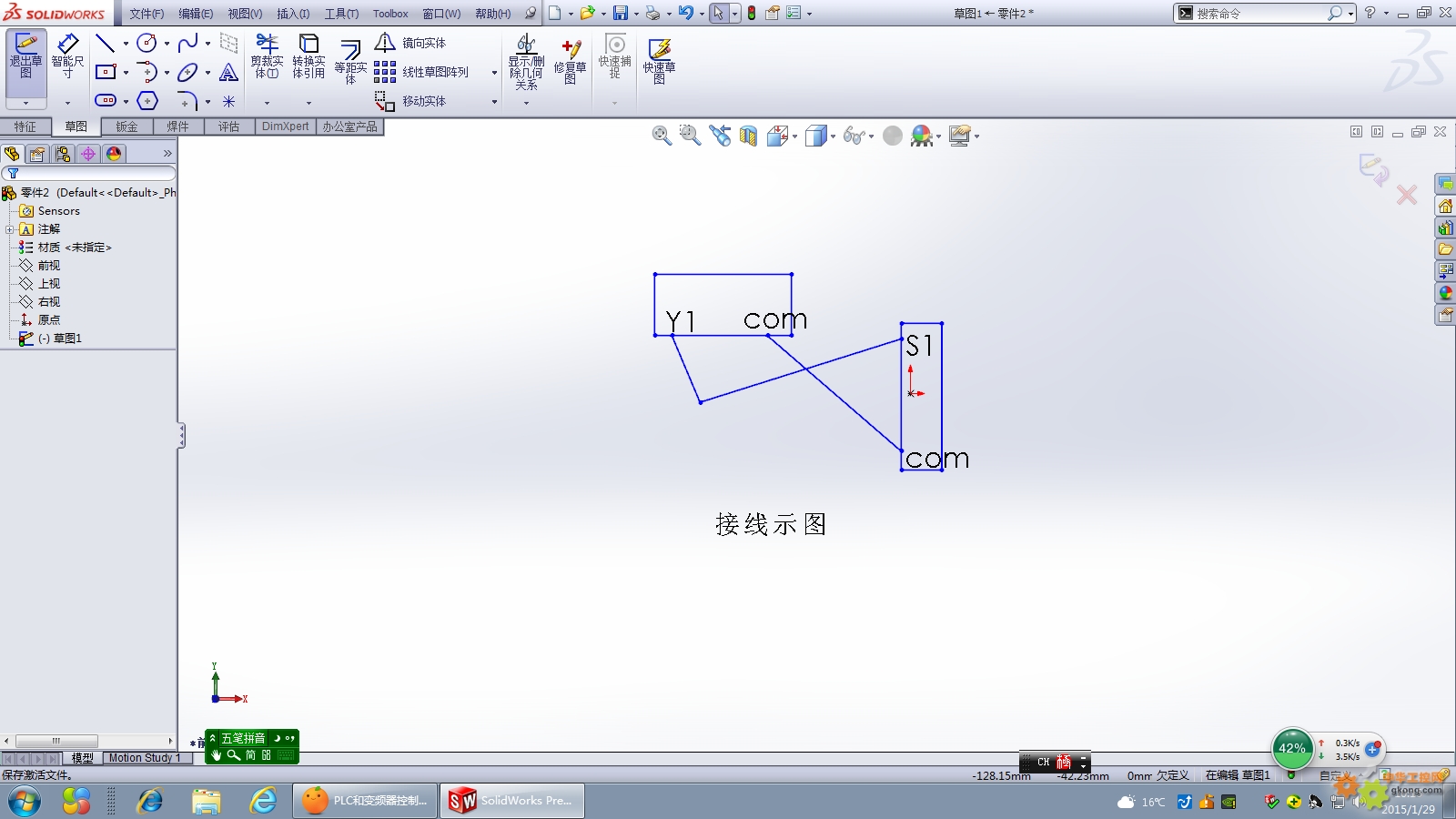

PLC和变频器控制电机自动正反转是否是PLC的输出端接变频器的输入端...能否告诉具体如何控制和接线?谢!

表情PLC上用二个输出点,接到控制端子对应的正转反端子上;

正反转PLC输出两个点到变频器上的上下控制点。PLC输出的公用端和变频器上控制点的公用端相连。PLC里肯定要有编好的程序的。

发表于:2015/1/29 10:31:50
这样可以吗

变频器的正反转端子接到PLC的输出段子了,写程序控制码

上图是设置S1为正转的接线图,不知对不对

回复 #8楼 LCL080404
如果S1确定设置的是正转,那是对的。但好像PLC上一般COM是在前面的。你不要把其他通道的COM与Y1的COM搞混哦。
