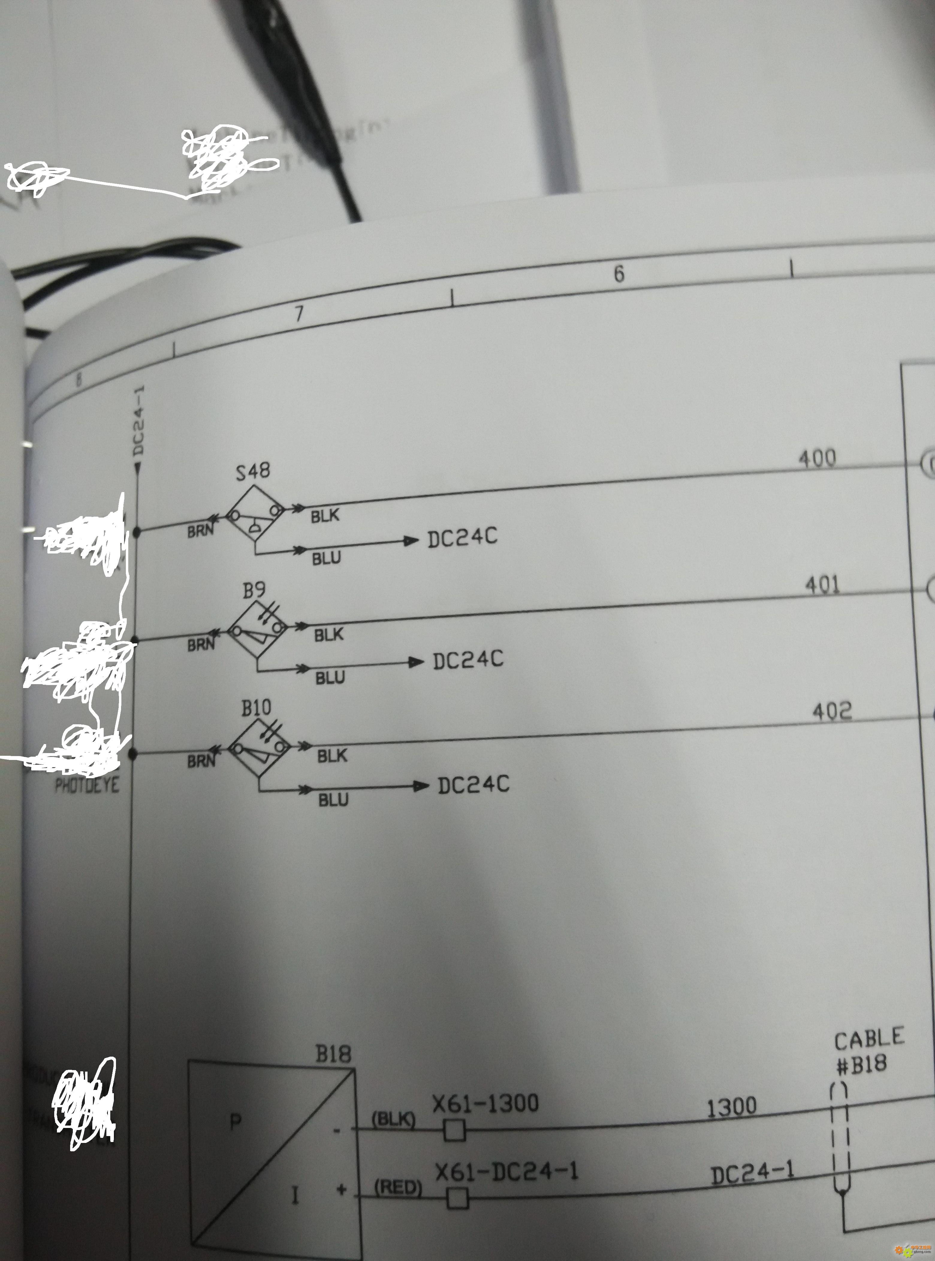

这个传感器是NPN还是PNP呢?

见下图,DC24-1接的是24V,DC24C代表GND,这种传感器是NPN还是PNP?

到PLC的输入COM段接的是+24V就是NPN,接的-24V,就是PNP。看楼主的图纸应该是PNP型的

去看下型号吧就知道了。

PNP的应该是

应该是PNP的,PLC是西门子的吧。

PNP,同意一楼的见解。

明显就是PNP嘛。

为什么说是西门子的?

pnp
