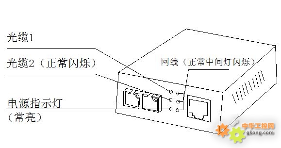

左边两口接TX RX两根光缆  右边是网口,网线不正常,右边指示灯会相应出现问题。

是准备做个这样的设备吗?

表情这就是网络收发器,出现故障时,这6个指示灯能告诉我们哪里出现了故障。尽快解决通讯故障。

用在哪 方面的,详细普及下哦

以太网通讯 ,距离近的话用网线,距离远用光缆,光缆两边就是收发器。
我们在家里上网时,速度快的好多是光缆到收发器或者光猫,再引出网线到计算机。

光纤转网线的中转设备。
君不知,光纤的布设和溶接,是需要昂贵的设备来施工的,单单一个光纤溶接机的价格就要好几万呀。

晕  光纤收发器  最常用的设备了,每个指示灯都代表了自己的含义  有的厂家还有别的比如故障  网管允许等指示。

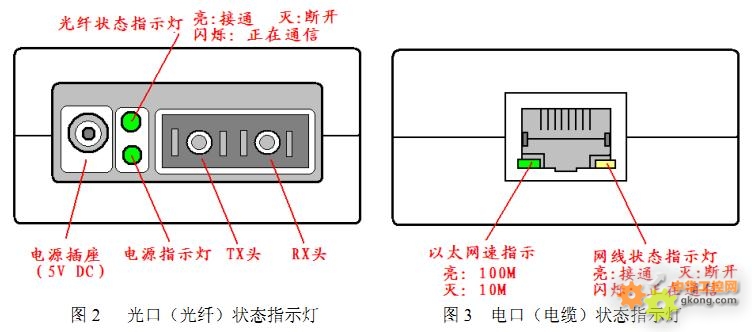

不要那么多灯,坏了就坏了,这个只有4个灯照样很好用:
