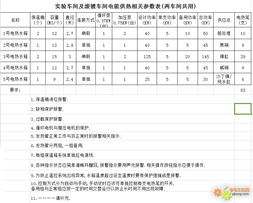

接到工程,不会报价。
请给点建议。谢谢。
我只负责电控制部分。
要求使用PLC和触摸屏;只用一个电柜集中控制。

都用什么器件,用什么价位的,核算出成本价在加百分之五十。

从楼主的描述来看,工程量并不大,一个点数较少的一体式PLC和一个5寸左右的国产屏足矣。
参考另一位资深坛友:中山宇丰 所发布的分享帖里面的方案,就已经足够了。
中山宇丰原帖地址:
http://bbs.gkong.com/archive.aspx?id=399685
可见,整个项目包工包料,能报价8K左右,利润已经算是可观了。

先算出配件的成本,加税,加利润20——30%,加工程管理费总价的2%,加工价,加技术调试费,加保修期风险费,加损耗费等

8k搞个毛, 买配件都不够。人工费收8k差不多

4#算法可以,但是不能光算配件成本,要算人工费,材料费,机械使用费!这样应该就差不多了
