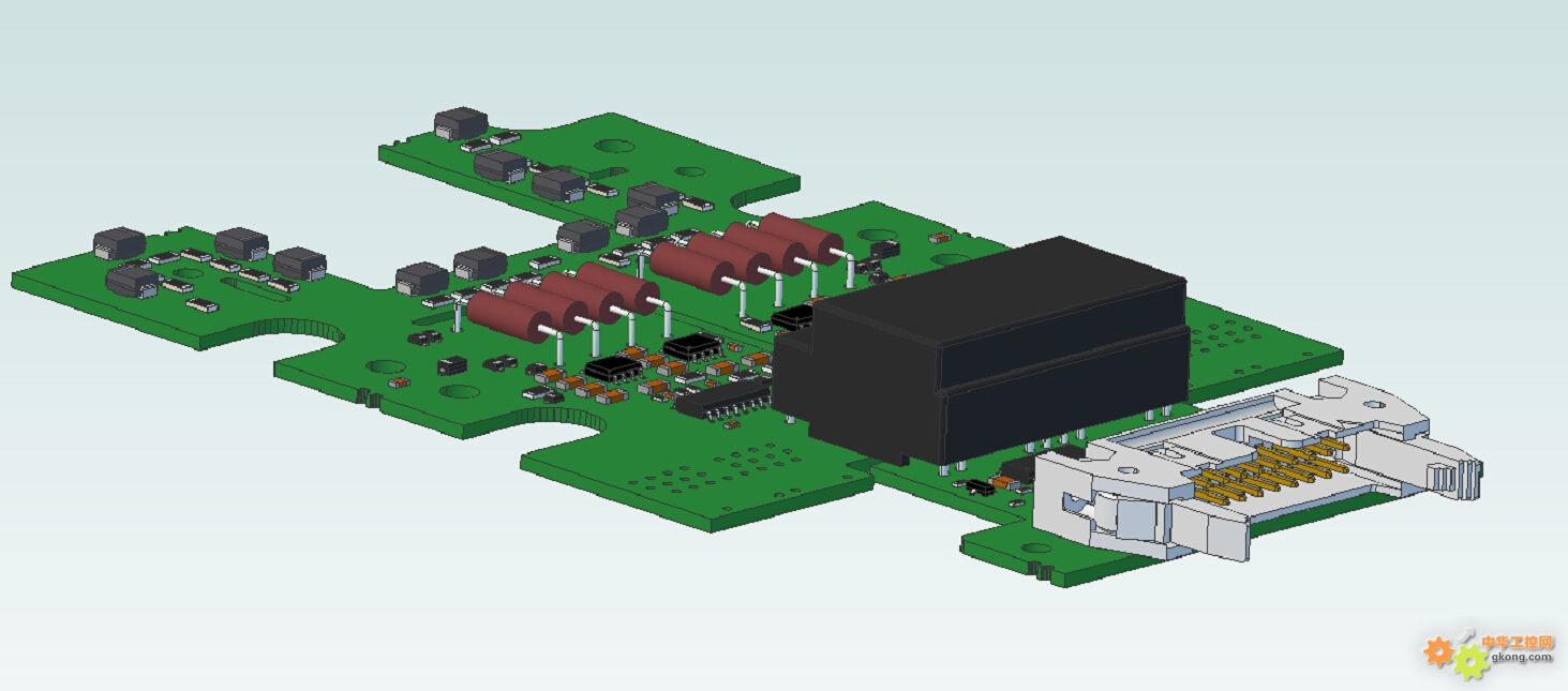

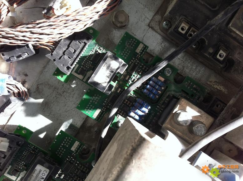

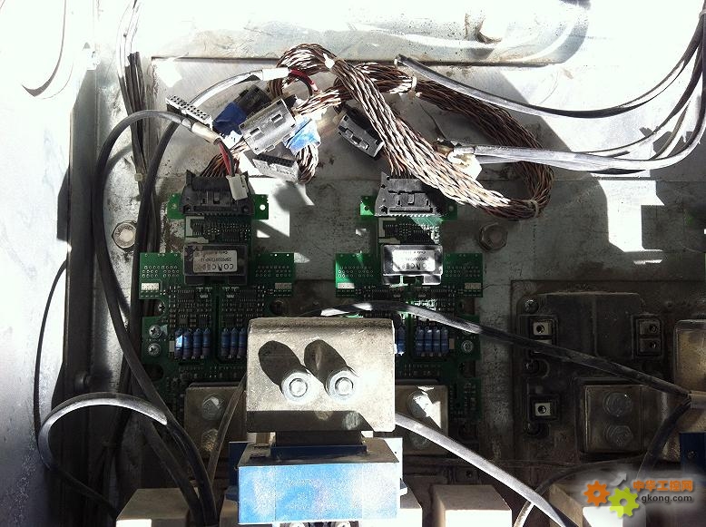

接修新时达500kw低压变频器,无输出无显示。
用户反映该故障是使用中出现的。
打开前面板送电,发现直流母线电压灯正常,测量直流580v。开关电源吱吱叫,并且伴随着灯闪烁。
说明开关电源保护部分动作拆除外部所有供电,为的是排除外部电源短路。故障依旧
拆下板子供测量给板子单独上电发现板子能正常。

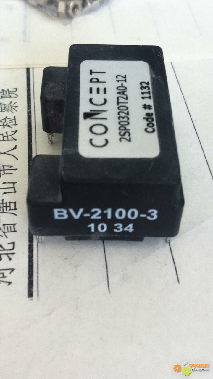

经检测发现V相下半桥电源短路。拆下驱动板检测发现损坏。
进一步检测,驱动IC损坏。更换故障排除!

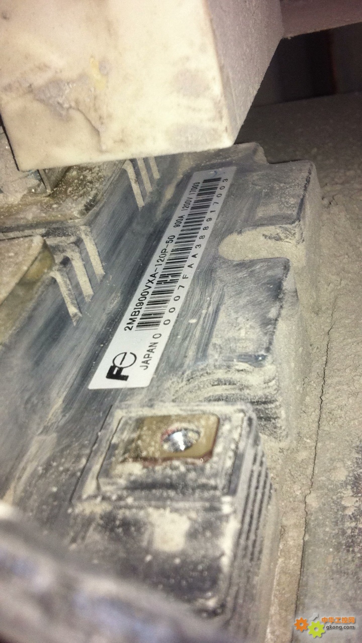

该变频器使用的是:
