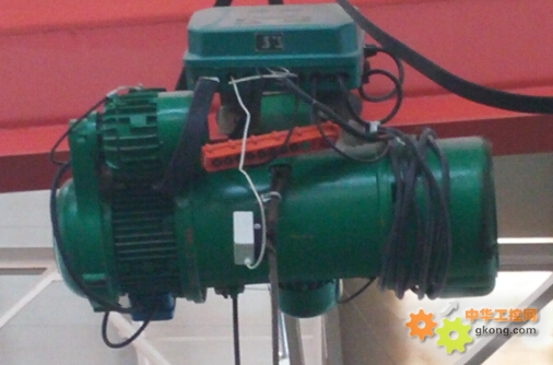

问一下各位高手们,我是初学者,问一下这个天车在升降时,钢丝绳导线槽是靠什么移动的?还有在大电机下后方的那个电机是干什么用的,谢谢啦

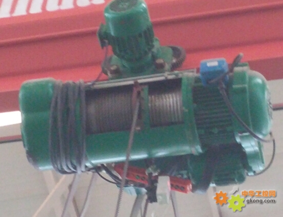

就是这个左上方的小电机是干什么用的呀

钢丝绳导线槽是随着钢丝绳左右移动的,小电机是不是启动电机啊?

葫芦的滚筒上有螺纹槽,导绳器就卡在螺纹槽上,转动就能产生左右移动。

那那个小电机呢

靠导绳器,小电机是慢速电机

1、因为钢丝绳需要按整齐的缠绕在滚筒上,所以那个钢丝导线槽就是做理顺钢丝而用的,并随钢丝而走动。
2、小电机没遇到过,难道是铺助散热?

还真头一次看到小电机的那种,真有可能是低速电机。

小电机应该是慢速电机吧。这个我没见到过。

第一次见过带小电机的天车,不知道具体做什么用啊。
