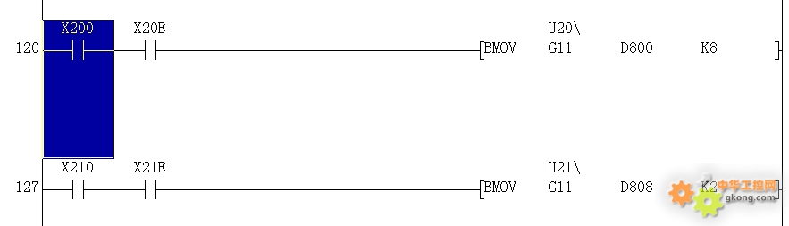

程序中U20\G11怎么理解?请高手指教。

起始IO编号为20的模块,BFM11
相当于FROM读取模块指令。

是起始地址为200的模块。

3U新指令,2N是不可能的有的

是有点难理解,不过还是要好好的看看说明书。

FX3U是支持这个指令,但FX3U的U后面只能是0到7,不会出现20,Q系列PLC中可能出现20这样的数据。

,确实是Q系列里面的程序。
