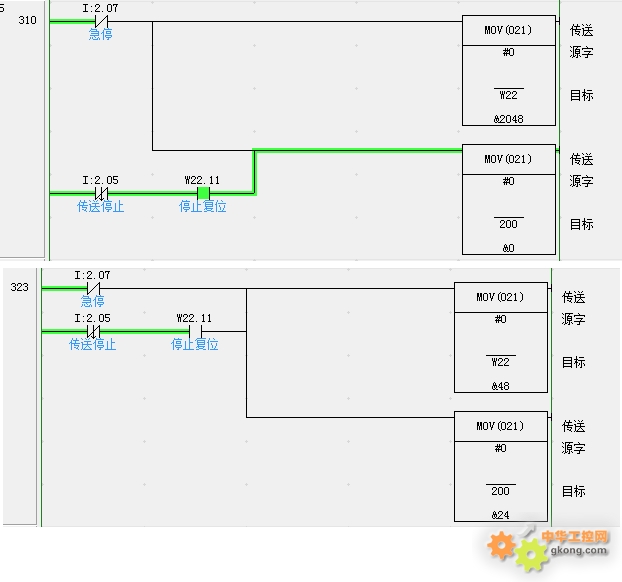

昨日在调试设备时,在线修改一个程序,增加一个2.05与w22.11作为手动复位.
因为是在线修改,简单的按上图,传入PLC,没有报错,试运行,发现W22没被复位.
再改为下图正常.
使用OMRON的CP1L.
在这个案列中你能得到什么启发
俺的是
1.必须测试,不要太自信,它不智能.
2.上图可以作为某些特殊场合使用.

以下是引用知道一点在2015/1/26 7:30:27的发言:
再改为下图正常.
使用OMRON的CP1L.
在这个案列中你能得到什么启发
俺的是
1.必须测试,不要太自信,它不智能.
2.上图可以作为某些特殊场合使用.
原先的程序在完全支持IEC61131-3标准的编程软件上将报错误,因为逻辑值出现二义性,但是欧姆龙却不完全支持IEC标准。

呵呵;上面的你转换成语句表看下能不能转换出来;表情

严格讲上图那种写法“破坏了”(不符合)从左到右的扫描原则。

以下是引用ZCMY在2015/1/26 9:08:09的发言:
当是不知什么原因,上下图都看不了语句表。
但都能执行,结果不一样。

OMRON的没用过,不过西门子的如果这样编写的话,貌似在编译的时候会自动将上图编译成下图的。
转换结果

以下是引用329345277在2015/1/26 10:40:51的发言:
记得原来也是可以自动转换的,现在不行,也好,可以在程序上做点小玩乐。
