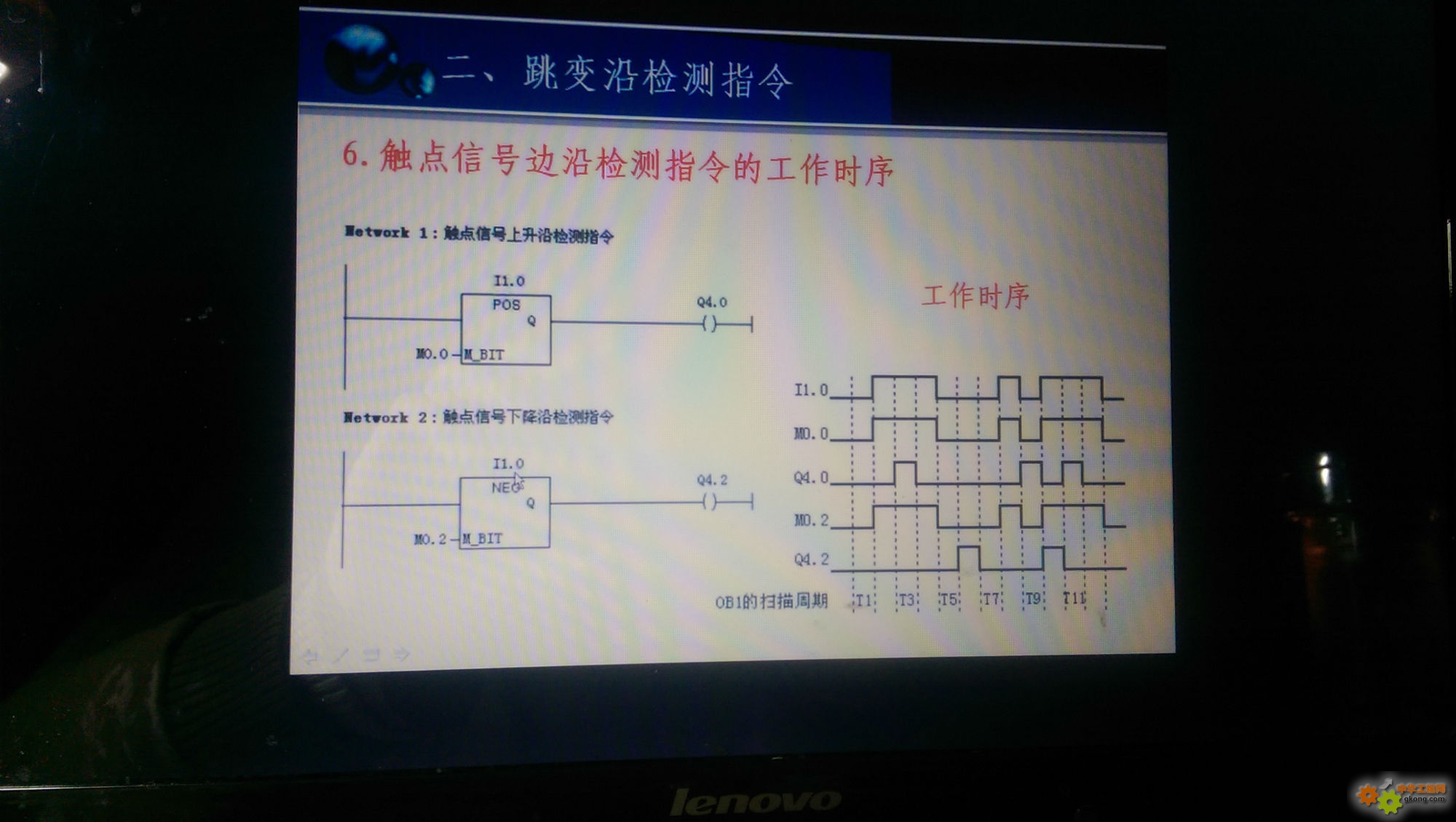

怎么是下个周期出发一个扫描周期的脉冲呢,错了吧

发表于:2015/1/25 14:27:17
因为输入输出映像区在扫描周期内不更新,在下一个扫描周期前更新。

发表于:2015/1/25 14:28:47
792
聆听那心琴
文章数:31
历史总积分:792
注册时间:2014/10/12
发表于:2015/1/25 14:31:04
1楼的不是,请看4楼的图,不好意思啊表情

49259
kdrjl 版主
文章数:24260
历史总积分:49259
注册时间:2004/2/17
我秀我做2014
秀秀我的办公桌
发表于:2015/1/25 15:07:14
这个?4楼时序的波形图,没看出问题呀,每一次的上升沿或下降沿的触发都要有一个基本延时。由此看出上升沿触发不丢脉冲,下降沿触发,如果开关周期太短了,就丢脉冲了。

发表于:2015/1/25 15:32:43
幻灯片没有错,因为是边沿检测,所以当输入有变化的时候,Q4.0只接通一个周期,不能自锁。
楼主问为什么Q4.0不能和I1.0同步对吧,C大已经在2楼做出解释了,还不明白?
因为PLC是由非常精密的CPU芯片组成的,而CPU芯片需要处理过程,延迟一个扫描时间做出回应,其实这个时间是非常短暂的,高速的PLC只需要几微秒的时间。

发表于:2015/1/27 16:23:54
回复 #8楼 cfg168
2楼的我明白他说的意思,输出过程映像区在这个周期扫描结束的时候更新,并且这个触发指令它只能激活一个扫描周期的脉冲,以前我没怎么注意这种时序图。那我应该得出个结论不管是S7300,S7200或者其他类型的PLC,都会出现这样的情况吧?
