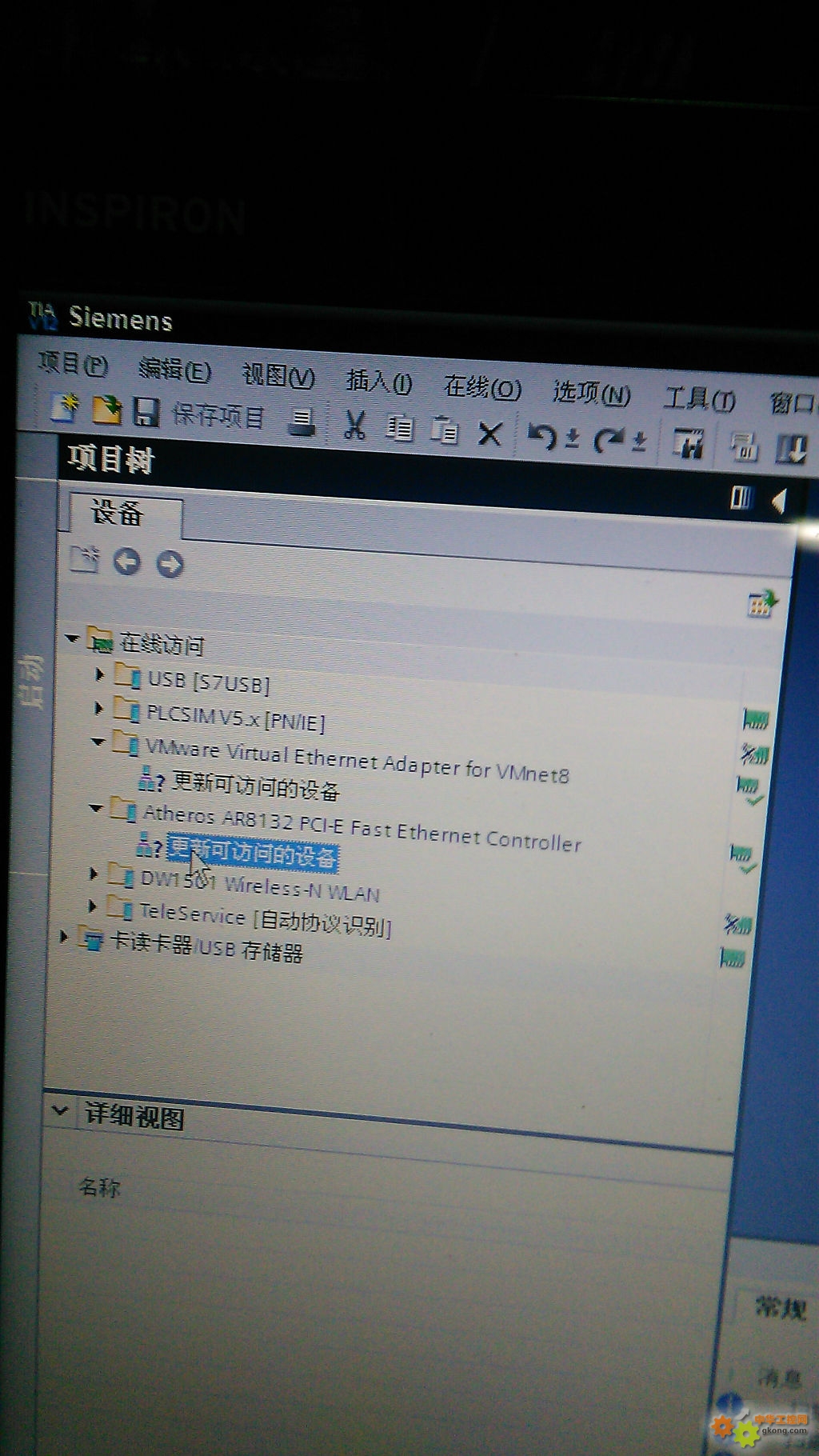

S7-1200我用的是V12想读出来PLC内程序。问具体方法。
点了在线诊断但是还是无法连接。
源程序是V11的
谢谢!

楼主是没有通讯上吗?
在线访问 下面找到你自己笔记本的有线网卡 点“更新可访问设备” 首先找到IP地址
然后根据我发的网址帖子,上传就OK了。
当然前提要保证:网线是正常的哦。 网线用到的 1 2 3 6 这4点两端通哦。

发表于:2015/1/24 19:52:45
回复 #2楼 osp321
是的,通讯不上

发表于:2015/1/24 19:53:53
回复 #2楼 osp321
我点更新了

你的网线确认没问题吧?
正常的话 不应该找不到 在线设备啊
软件用哪个版本也用该能找到CPU啊  和内部程序 是哪个版本没关系啊
现在不是上载的问题 是通讯不上的问题

发表于:2015/1/24 21:05:38
回复 #6楼 osp321
线没问题
但还是不行
