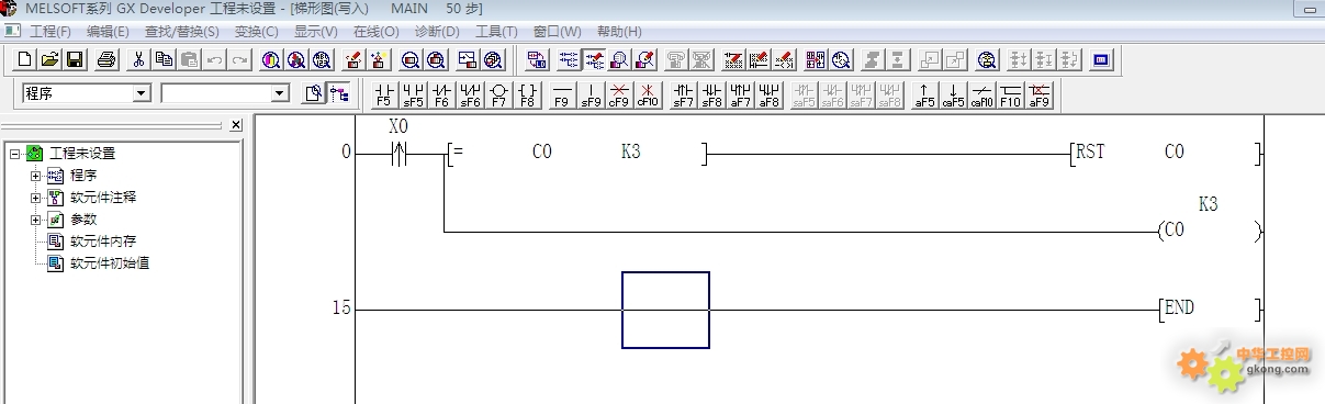

上图程序在不同系列PCL仿真模拟结果不同大家试试吧。
像这个程序写在Q系列里面仿真 X0按第4下C0等于1;
像这个程序写在FX系列里面仿真 X0按第4下C0等于0。

呵呵;写到PLC内运行是一样的的结果;不会出现你说的情况;

哎!
我准备在 GX Works上试试
结果来个无法模拟
提示Com端口问题

这个倒没试过。但我想输入PLC运行,应该同一楼说的一样的。

真的会这样吗?

在FX型PLC中,应当是所仿真的结果;Q系列的没有使用过。
