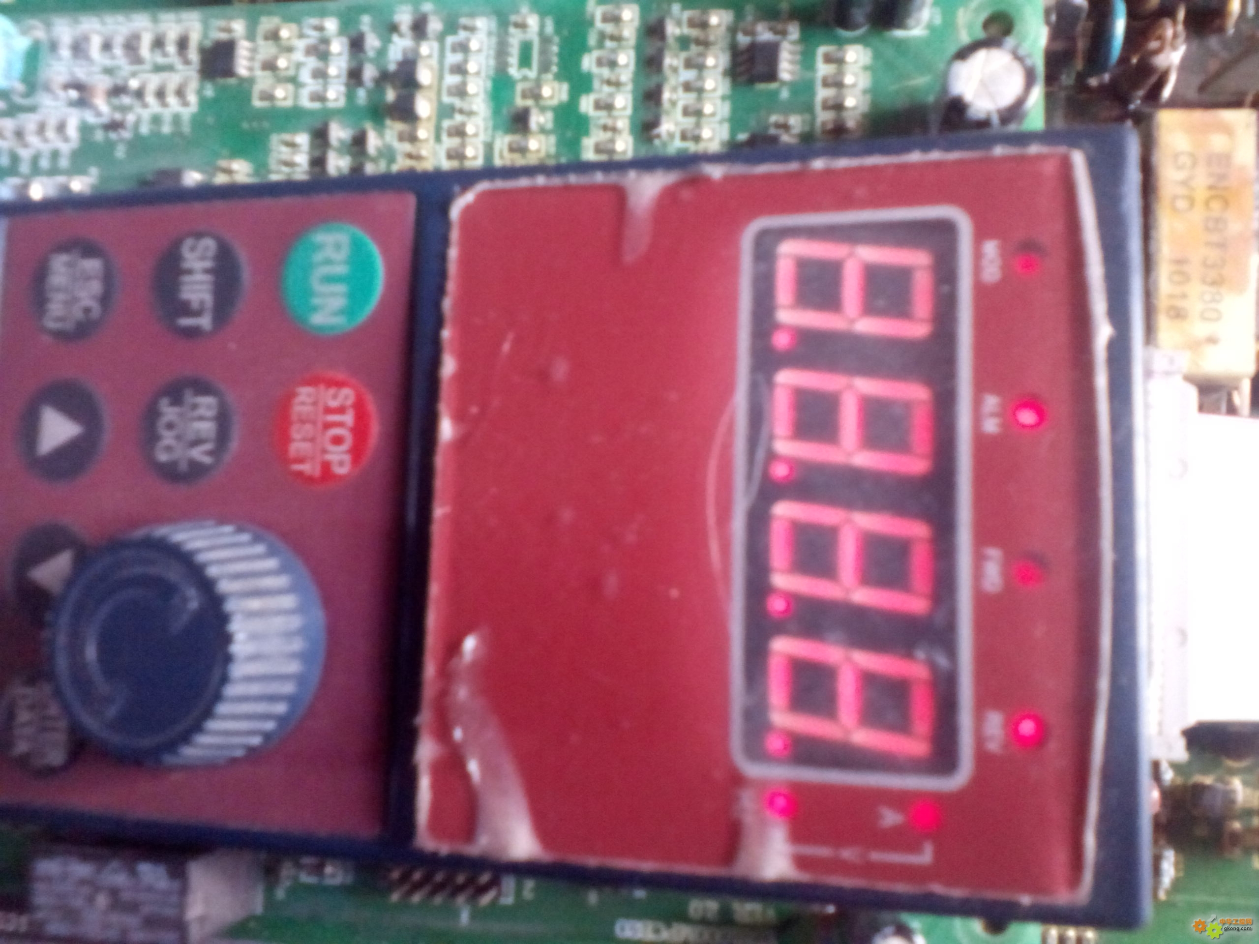

易能变频器 所有指示灯亮 数码管 小数点全亮

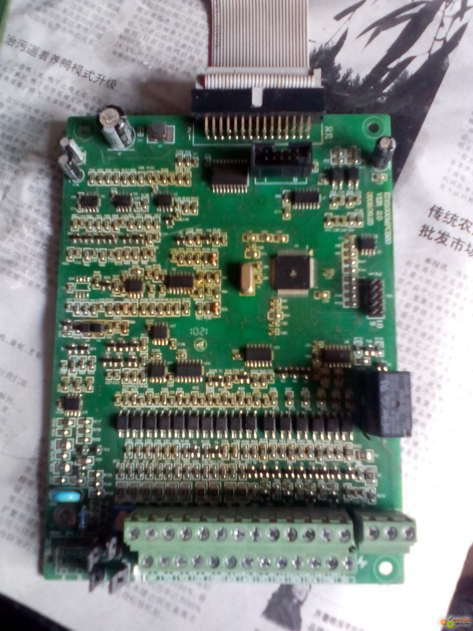

易能变频器 EDS1000 11KW 的 24v输出只有10v 10v输出只有3-5v 怎么查啊 大师请指点

开关电源没有处理好吧,查5V

开关电源有问题了啊 导致CPU没启动吧

开关电源有问题了啊 导致CPU没启动吧
应该是这样的啊

这个肯定是开关电源的问题,各路电压都不对,建议先查开关电源,如果开关电源OK了,再查给CPU供电的5V电压,如果5V也正常可能是CPU灰尘有点多,建议用洗板水清洗CPU或者更换CPU

开关电源有问题,系统没有成功启动
