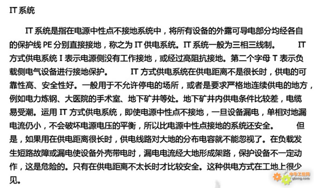

谢谢大家的回复,有没有人知道IT系统目前还有使用吗

书上写的我知道,只是我关心现在是不是都用TNS了,其他系统还有没有用的

IT系统还会有用。只不过是行业专用个例,不会是工业界和民用业普遍使用的形式。
