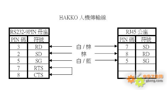

请懂的师傅指教下富士UG221H触摸屏如何把屏的原始程序下载到电脑,通讯线是如何与电脑连接的,小弟还在学习中。

通讯线:
在V-SFT软件或者在UG00C软件中直接选择上载,上载前请按屏的SYS+F1切换到系统页面,虽然不是必须要切换到系统页面,据权威统计,大约有65%的可能性不切换到系统页面不能上载。

FUJI对应的下载电缆型号UG00C-T;
UG221H触摸屏对应HAKKO的V606

有软件,电缆,操作不难。电缆可以自己做

回复 #3楼 ytthink
UG221H-LE4触摸屏的MJ1插口是网线接口,如果自己做编程线,那电脑端用什么口呢。

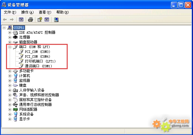

如果电脑有COM口的话,请选择COM1,否则根据你的USB转RS232虚拟的串口号选择。
Good Luck~
28551
cfg168
文章数:17157
年度积分:273
历史总积分:28551
注册时间:2012/11/28
发表于:2015/1/24 14:49:15
查看硬件究竟有多少个COM端口号,包括用USB转换成的COM端口,在我的电脑--属性--里面的硬件--设备管理器里面查看,附图:

发表于:2015/1/24 15:17:50
谢谢你,现在我已经连接上了
