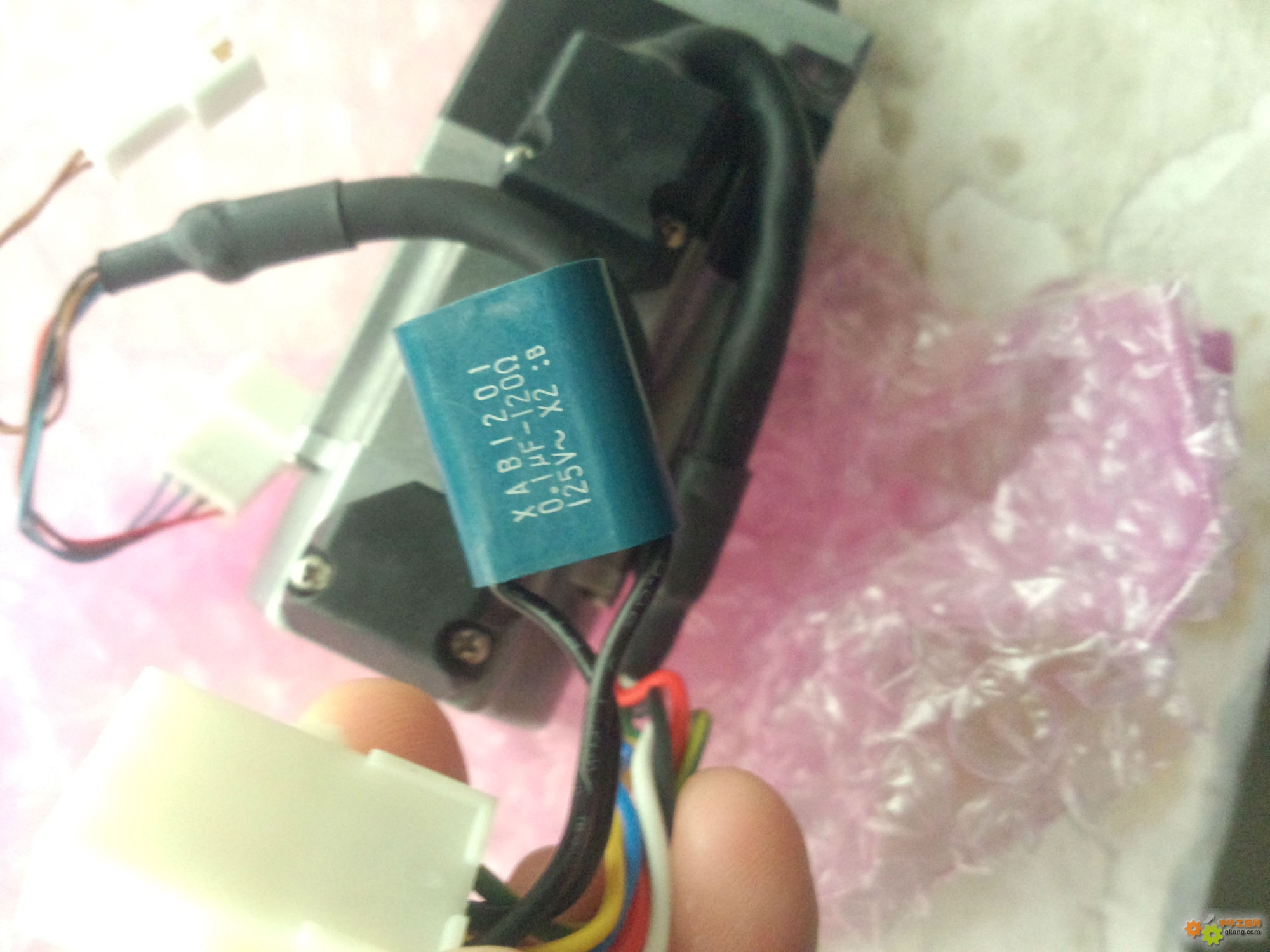

6轴机器人里面所用马达上面的阻容吸收器的作用是什么???请教各位老师!

这是刚拍的图片
,,,,,谢谢楼上的,,,这是刚拍的

这个就是针对电机电缆线上的噪声做吸收用的。阻容吸收一般都是减噪作用。在这里也不例外。因为伺服电机的控制器输出电压不是标准的正弦波,所以电压谐波很大,为了避免多轴相互间的电磁干扰,加一个阻容吸收减小电磁干扰。
在电机电缆上穿磁环也是很有效的。比加阻容吸收省事。

吸收反峰电压,保护马达驱动器。
