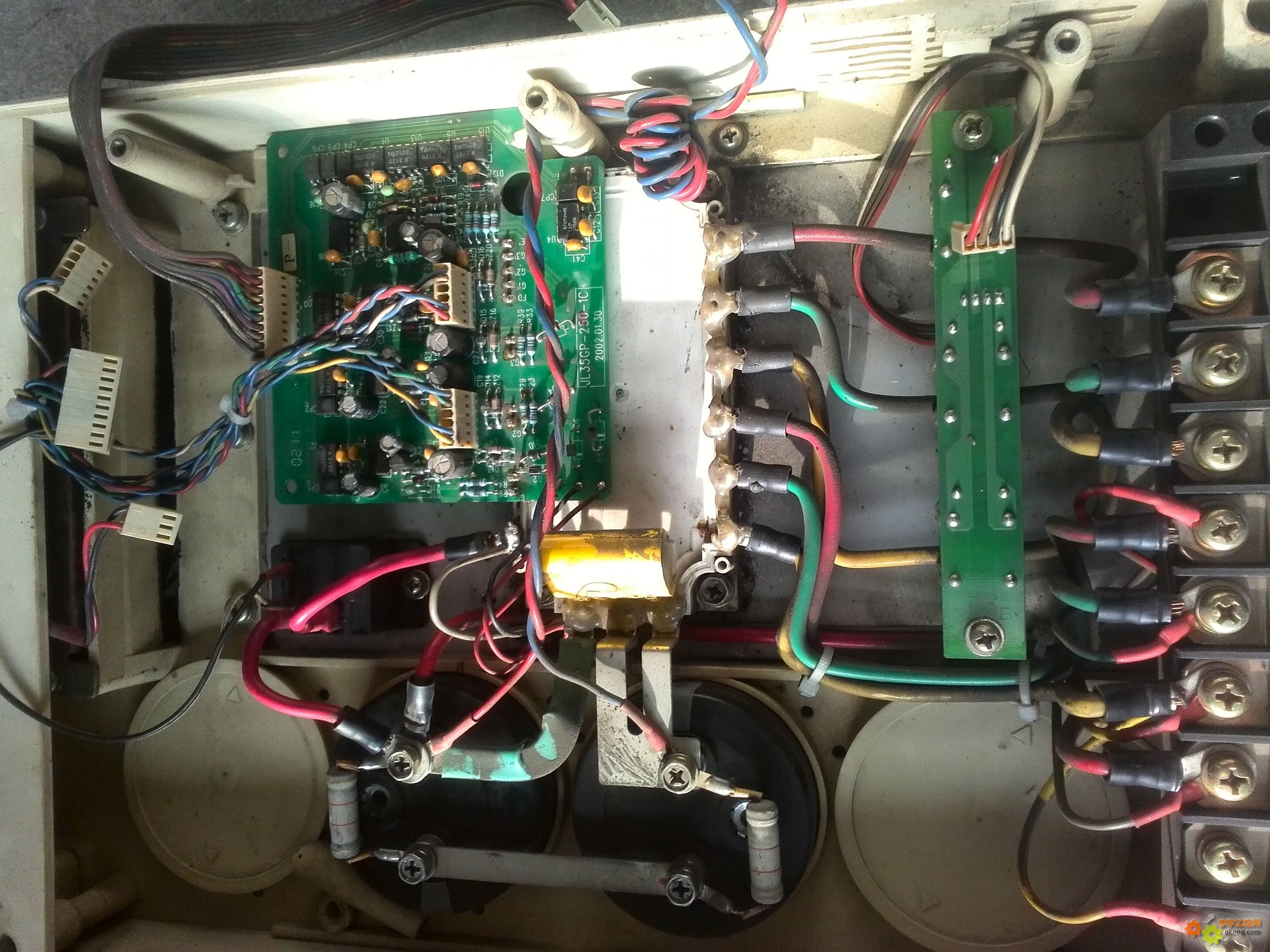

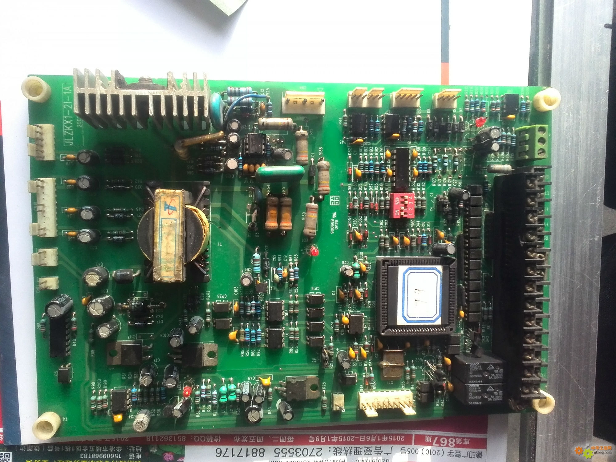

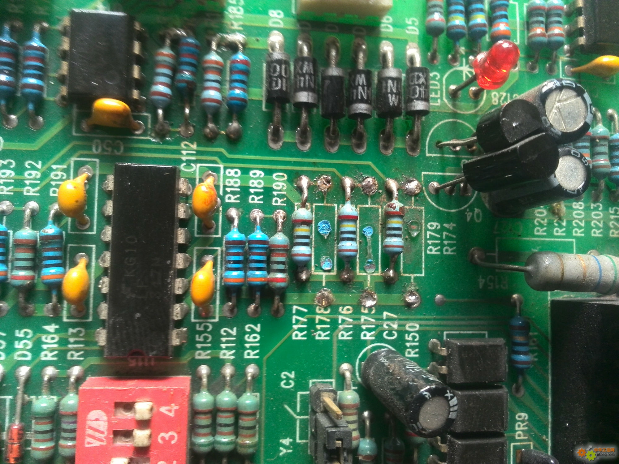

R178,R175,R150别人修过给拆了,不知道阻值,开机电源正常,按运行报过载,看了下这几个电阻与电流互感器(老式的看着好像没有供电,靠感应产生信号)相连,会不会没装电阻CPU认为电流过大报过载那

变频器功率?

特意查看了一下,3只电阻都是10欧姆的。

7.5kw的,用户嫌价格高,不修了,谢谢各位了,该机别人修过,缺了好几个零件
