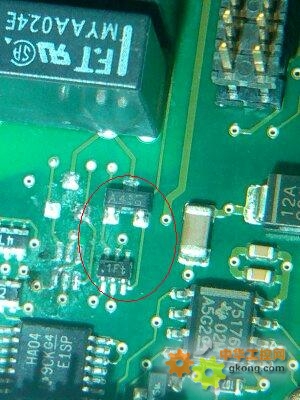

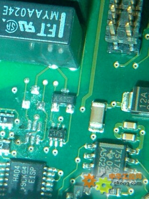

前几天公司的一台加湿器PLC224XP烟花了,换下来后简单的查了一下电源板,坏了3.15A圆柱保险个;全桥DF1510S一臂击穿;开关变压器到开关模块之间的0.39欧电阻烧毁;开关模块TOP247FN烧坏。昨天配件到了,换上后单独电源板通电,24V正常,遂装上其余两块板,上电却见第二块板冒烟,立即断电。打开检查发现一个六脚元件1Ft烧坏,一个三脚元件A4烧坏。请问大侠们这是两个什么原件?是三极管吗?

六角元器件应该不是三极管吧!

圈边上的两空位就是和圈中的元件一样的,一个应该是三极管 另一个6脚元件不知道是什么??
