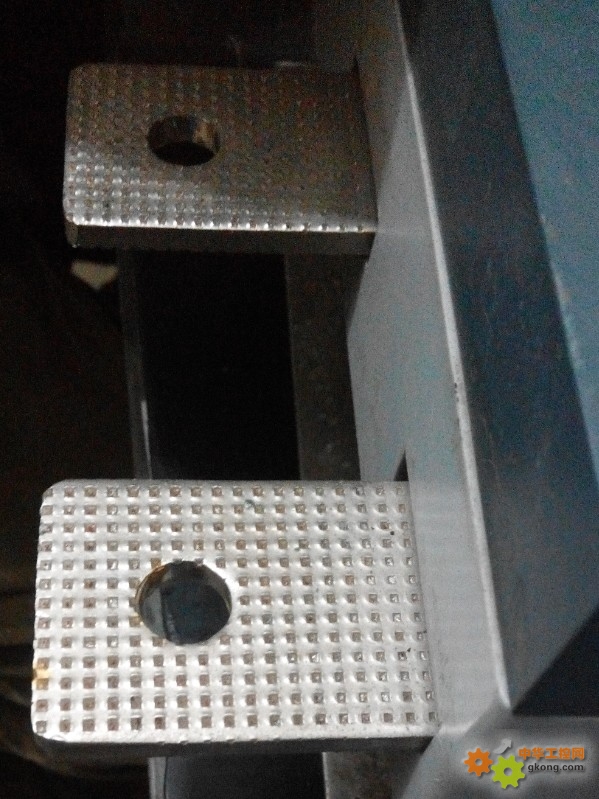

这是我们车间的200KW的,软启动器的接线端子,为什么有这么多的小坑?
这不是减少接触面积了吗?

这个硬度应该比较低,和端子用螺母拧紧增加接合力保证接触良好

防滑对吗?压紧后不容易松动。

电气工程的东西,我所知道的都是为了增加接触面积,像这种麻子面的,这个就不符合,为什么?

也有光的,这个小坑对接触面积的影响可以忽略不计, 对于连接松散软导线有防滑的作用。

增加接触面积,也就是增加的导线的横截面积,也就是增加了电流

同意6楼,应当是起防滑的作用。
