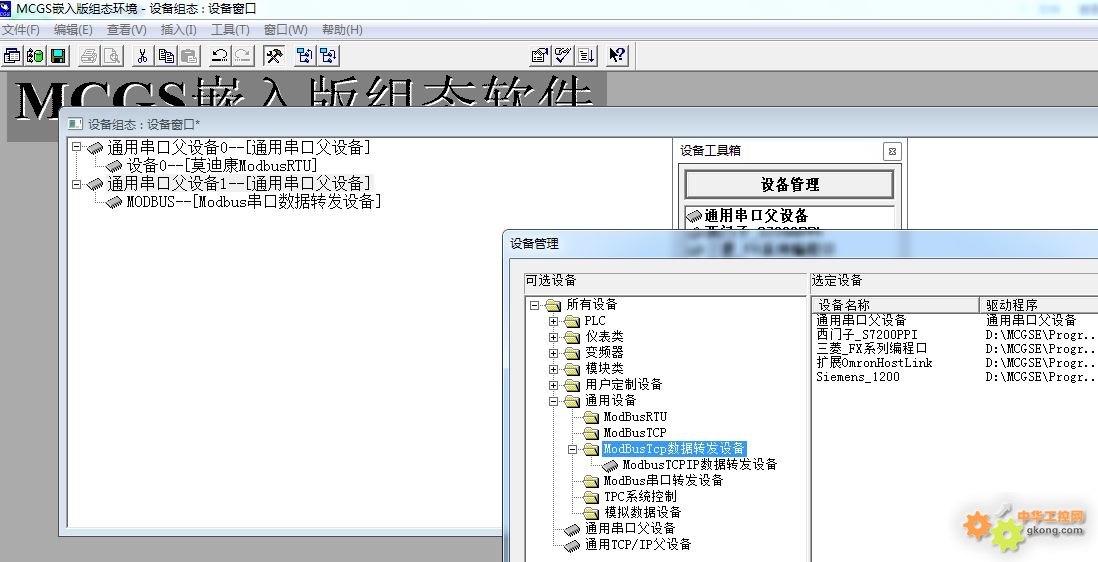

现有一套S7-200系统,连接了MCGSTPC触摸屏(tpc7062ks),没有接PC上位机,现在希望将这套系统数据都转发到PC上位机上,上位机应该如何和MCGSTPC通信呢,才能采集到数据实现监控?如果PLC上还有通信口,可以用PPI电缆连接吧?如何能不改动PLC程序的基础上将数据采到PC上位机上,菜鸟求教啊?请多多指教!

你可以上位机装上mcgs的pc组态,然后modbus通讯。plc中的数据通过mcgse的人机采集,在pc的mcgs组态软件上处理即可。

说两点,楼主参考下:
如果PLC上有多的通信口,使用这个和上位机通位就可以了!
二是如果一定要通过屏的话,我是用带以太网接口的屏,直接使用MODBUS TCP/IP协议!

楼主是要求数据转发 可以直接和触摸屏通讯的。
我做的这个是没有PLC,是一台变频,变频和HMI通讯后,又通过modbus转发到上位机。
楼主如果不和PLC通讯的话,就可以采用这种方式。

记得把这个放在安装MCGS的驱动下面哦 我把这个压缩传上来

看看下面这个图片 记住只要是这个两个设备的“连接变量”名称相同,地址可以不相同,就可以自动转发。
以前我们这个变频控制箱都带PLC,后来用这个可以转发,就把PLC去掉了,节约成本表情

问下osp321,上位机是mcgs还是自己编程?

上位机是自己编程 支持485通讯的就可以了  要是MCGS就直接装个HMI软件就好了,用不着转发啊。
