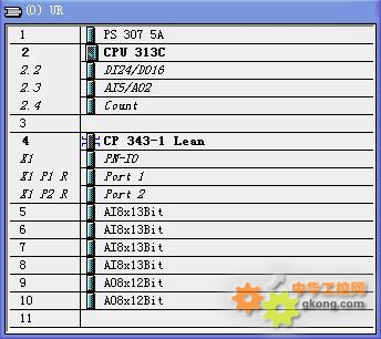

刚做了个300的PLC站后期调试,现场要求是两台电脑在两地都可以控制PLC。
开始觉得用个多用户不就行了。因为程序是别人做好的,我到现场看了下WINCC的程序两台电脑竟然全都选择的是单用户,我开始有点纳闷。
现场配置:CPU313C后挂个CP343-1lean。WINCC7.0 两套,其中一套在配电室,经路由器到PLC,另一条在中控楼,用光纤传输也到配电室的那个路由器
调试竟然两台可以同时控制,有点小纳闷。

不行才有问题,本来就有这功能。

工业以太网总线系统就这个好处,上位机可以N多台。
干嘛只限定上位机必须用不同的账号?不同的账号,还不是一模一样的WINCC?

当然可以这样做了,可以和N台上位机通信啊(N取决于cpu)

调试到现在生产没啥问题,现在才知道还有这功能

竟然可以,那不就是受网络限制的么,怎么还取决于CPU啊,那1200的可以这样么

我也是一次调试时发现的
开始也是以为不行!
