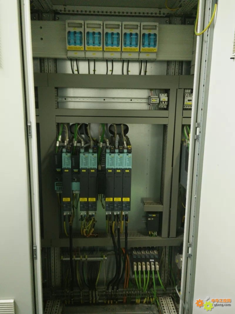

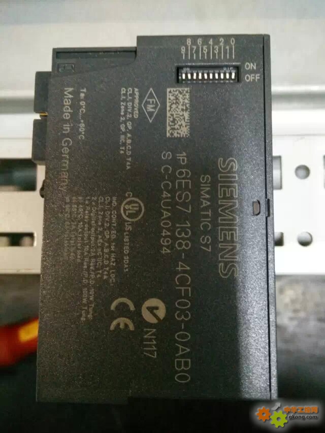

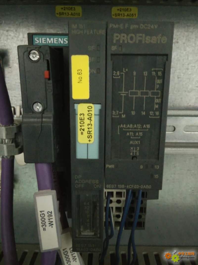

PM-E F PROFIsafe F 电源模块怎么用
1320
一路向北H
文章数:78
历史总积分:1320
注册时间:2015/1/5
发表于:2015/1/20 12:31:28
西门子6ES7138-4CF03-0AB0

不理解,具体则莫用,是个电源还是就起个保护作用

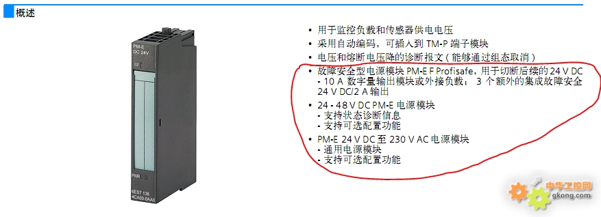

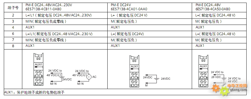

楼主请参考PM-E电源管理模块:
