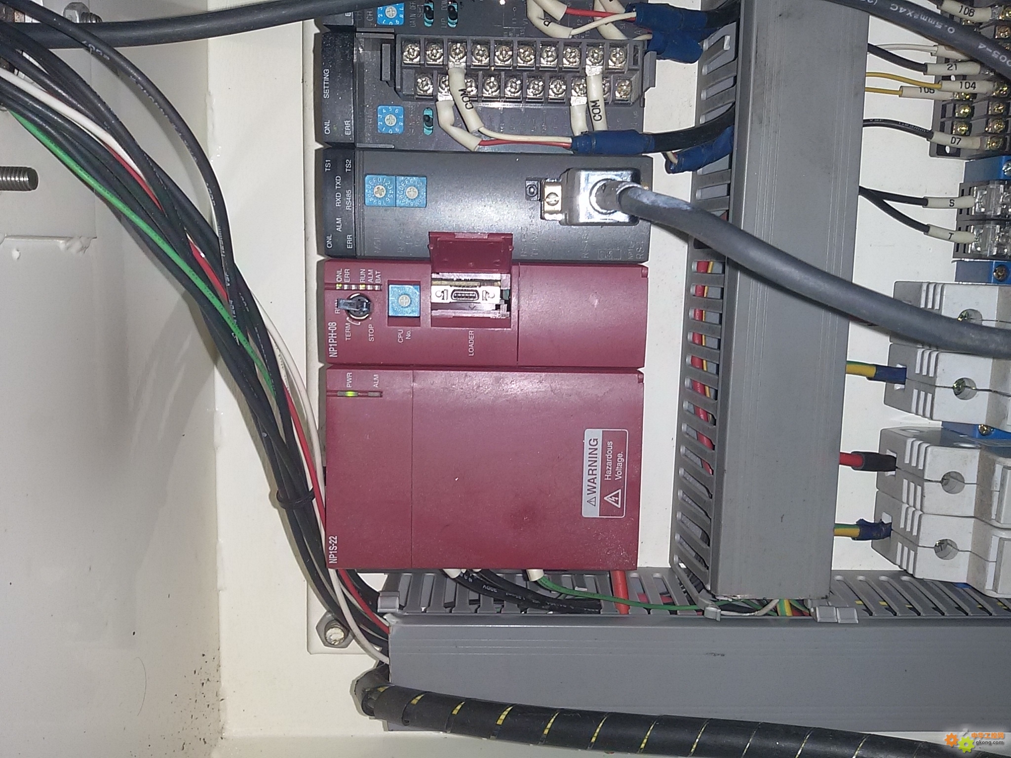

请问那位大侠有这款富士PLC的通信线啊!

富士的SPH系列,可以与富士上海公司或各地代理商咨询;
不过据我所知,此款编程电缆相当的贵;

自己出钱购买,到某宝上搜搜看有没有高仿货或者廉价的国产货?
要是公司掏钱买,这个不必在意,直接扔电缆型号和富士分公司的电话给采购。

作为富士PLC的支持者,我来告诉你权威答案:
1、你的PLC属于SPH200系列,在SPH中属于低端系列,该系列不带有USB接口。该系列的编程线为:
       NW0H-CNV+NP4H-CB2
前者NW0H-CNV是一个RS232转RS422的转换器,后者NP4H-CB2是一根一头RJ45,另一头就是编程口的连接线。他们合起来就是编程电缆了,大概售价2500元左右。
2、你也可以单独的去市面上买一个USB转RS422的转换器,7,80元就可以了,然后向富士购买NP4H-CB2这根线,这样你大概800元左右就可以搞定了。
3、你不需要去考虑淘宝买这种线了,富士的SPH在国内出货量太小,连接头都没人仿制的。
4、也可以不购买NP4H-CB2,而购买富士触摸屏与它的连接线UG00C-S02,采用方式和2相同。不过富士现在不卖连接线了,国内也没有人做的,所以基本上买不到。
5、比较靠谱一点的方法是使用通讯模块,就像你图中使用的通讯模块,因为无法从外观上看出你的模块是NP1L-RS2(RS232)的还是NP1L-RS4(RS485)的,所以你需要看一下,将模块的拨码盘转到编程器模式,使用普通的RS232连接线或者RS422连接线就就可以上下载程序了,这是低端SPH系列最经济的方法了。
6、至于富士新出的USB的编程电缆,你不会买的,预计售价超过250美金。
