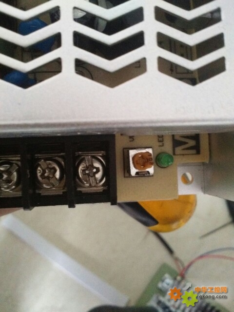

请教一下开关电源绿色指示灯旁边那个可旋转的东西是什么作用

调节电压的

是开关电源吗?
开关电源的电压微调电位器装置吧。

输出电压微调。

可以调节输出电压,你可以通电接上万用表用螺丝刀扭扭试试看。

个人建议,不要去随便调。

输出的电压可以微调,一般都是调好了不要去动

微调输出电压的。

微调电压电位器
