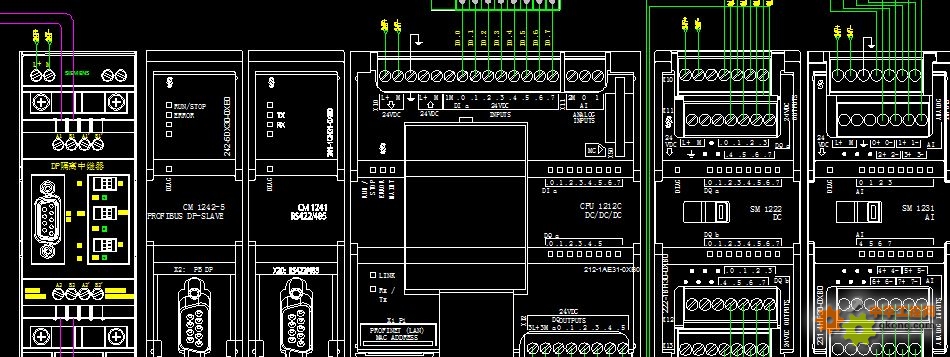

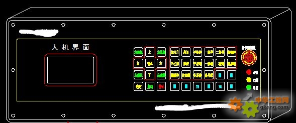

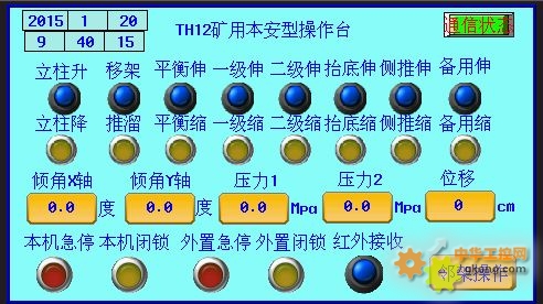

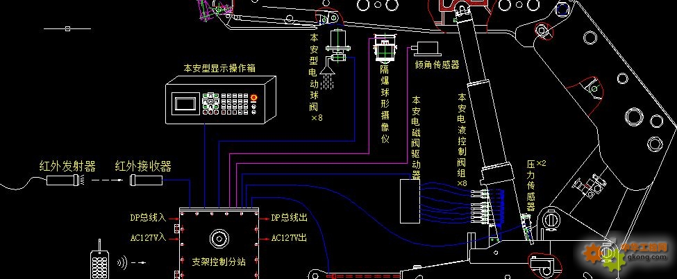

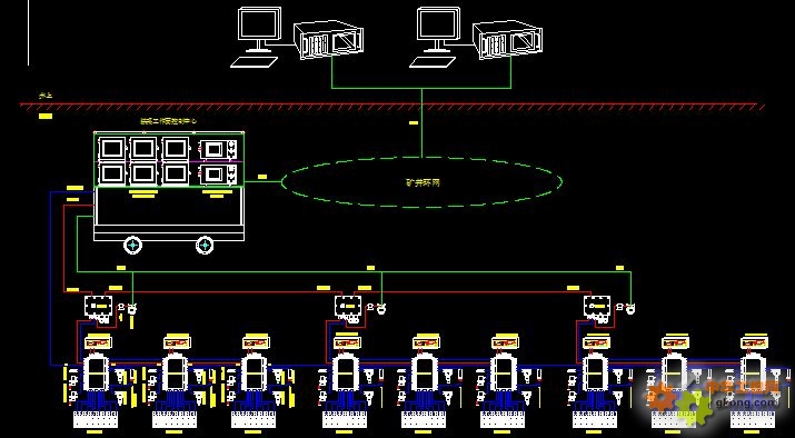

每台支架
PLC: S7-1200 CPU1214
HMI;KINCO 4.7'
以太网通讯

矿井下液压支架,矿井下需要液压支架支撑。
