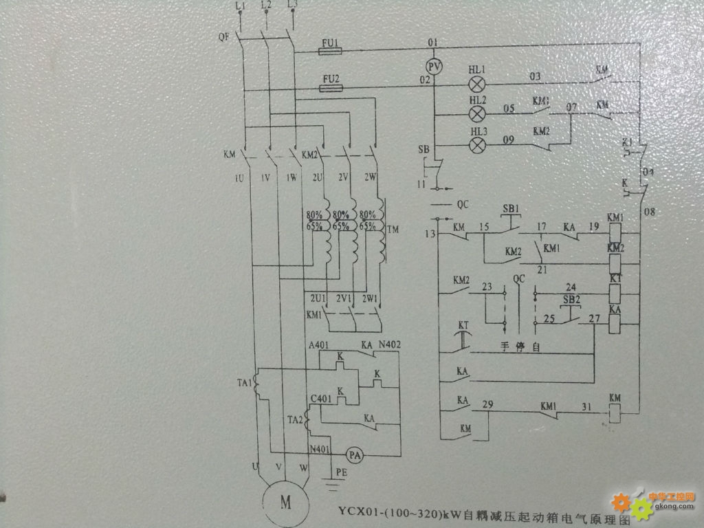

自耦降压,大大,请帮帮

大家帮帮呀,我都看不太懂这个控制电路呀,也就是二次回路我看不太懂,请帮帮忙,说一下过程,谢谢了,

这是我们公司破碎机90KM电机的电路原理,请各位帮帮呀

启动,KM1,KM2闭合,先降压启动,延时一段时间后,KM1,KM2断开,KM闭合,启动结束

配电柜印上的电路图,看来做工非常好。
