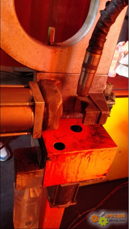

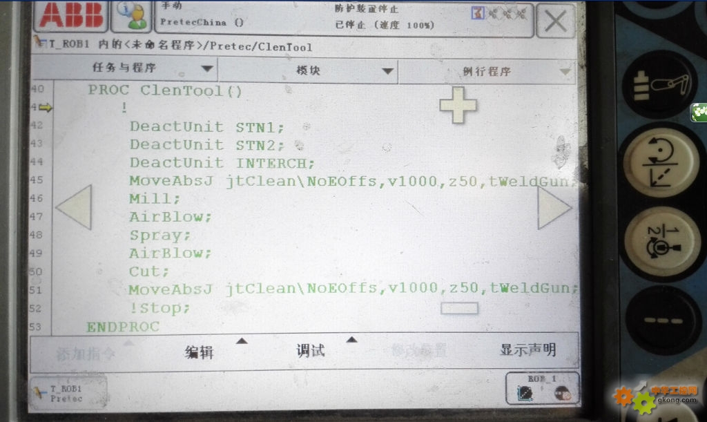

这个是清枪的程序。
以上是清枪系统,每次枪头都到那个位置就不动了,型号ABB弧焊机器人 IRB1600D

此处是否有感应限位,条件是否满足。

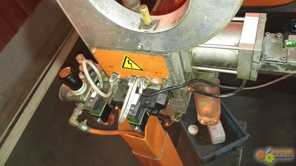

机器人肯定和清枪座的电气系统有联系的,查看一下是怎么连接的呢?
还有示教编程器没有任何报警信息吗?

原来是清枪装置上的电磁阀失灵了,谢谢!
