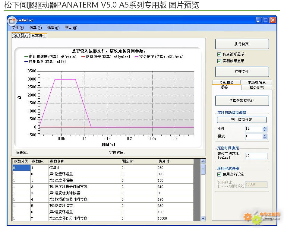

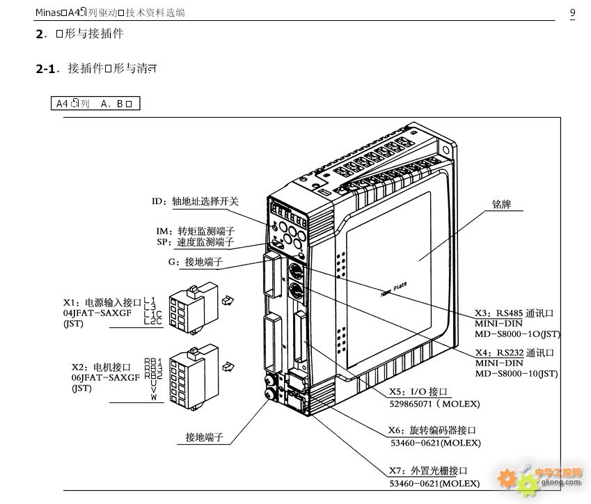

松下伺服好像除了通讯控制之外,还可以连接上位机,使用松下的软件进行设定和控制的吧。
网上搜的图片,仅供参考:
