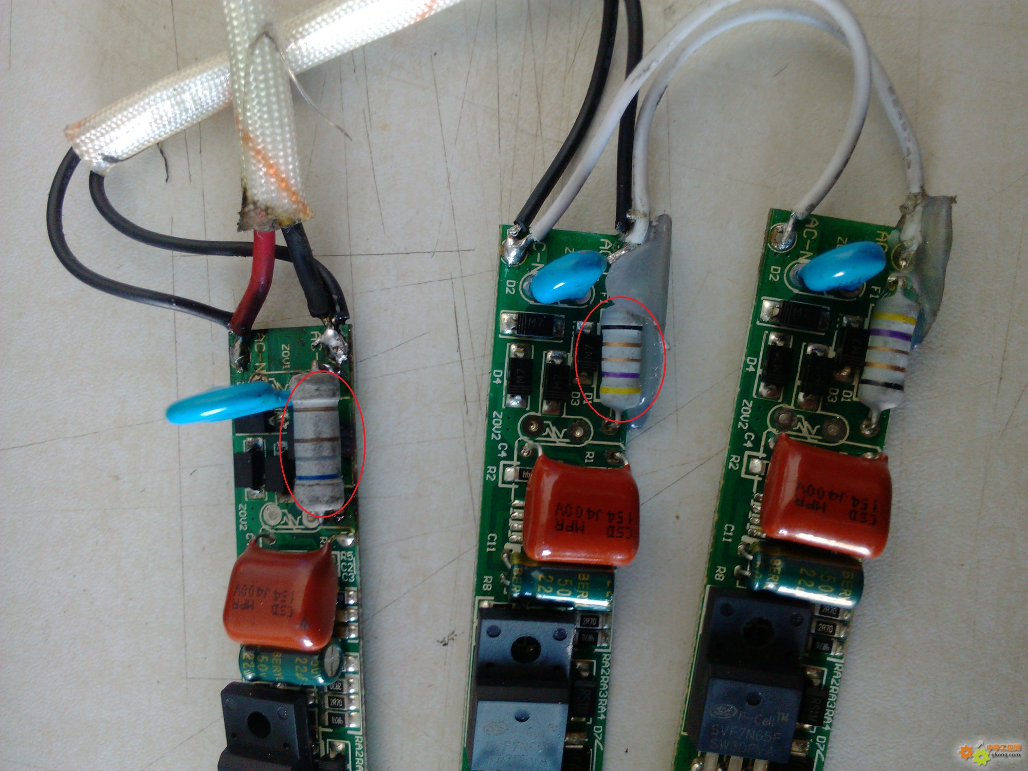

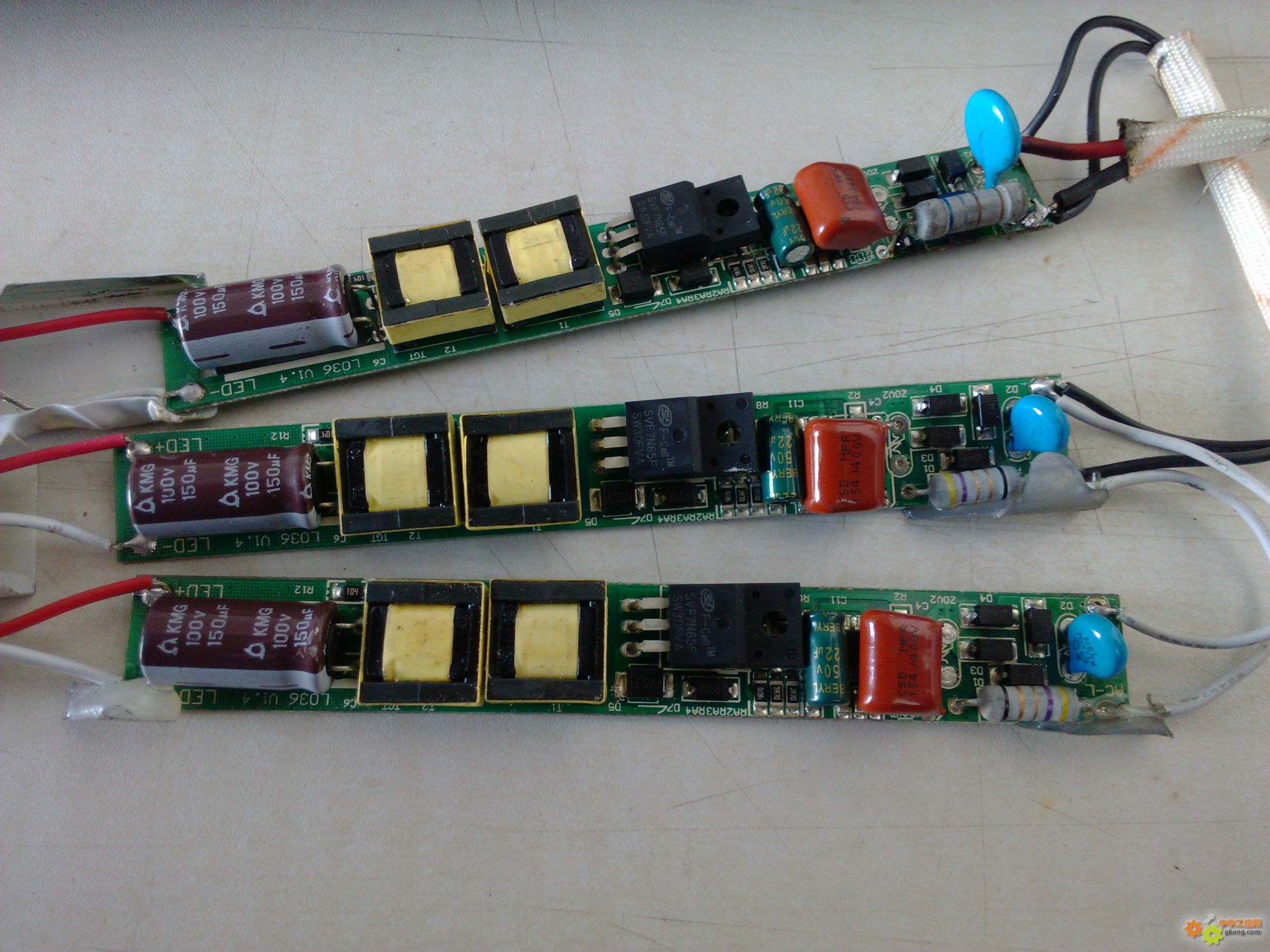

同事家的说是韩国的一千八大洋的LED照明灯,没找着配件,7D471K换成10D471K了,电阻没找着,图片红圈中俩电阻差多少?小弟愚钝,按色环没查出来,测量差不多,这样代替用行不行?长时间运行行不行?

阻容式降压。一个47,一个68。

一个4.7欧,一个6.8欧,应该是作为防浪涌电阻吧。

4.7欧的是5环电阻用于要求精度高的地方。6.8欧的是4环电阻精度要求不高。

一个4.7欧,一个6.8欧,防浪涌也是保险电阻。

回复 #2楼 kazefsh
我拆开测量这俩电阻都为1.5千欧啊,按色环查没找着那个金色。。。

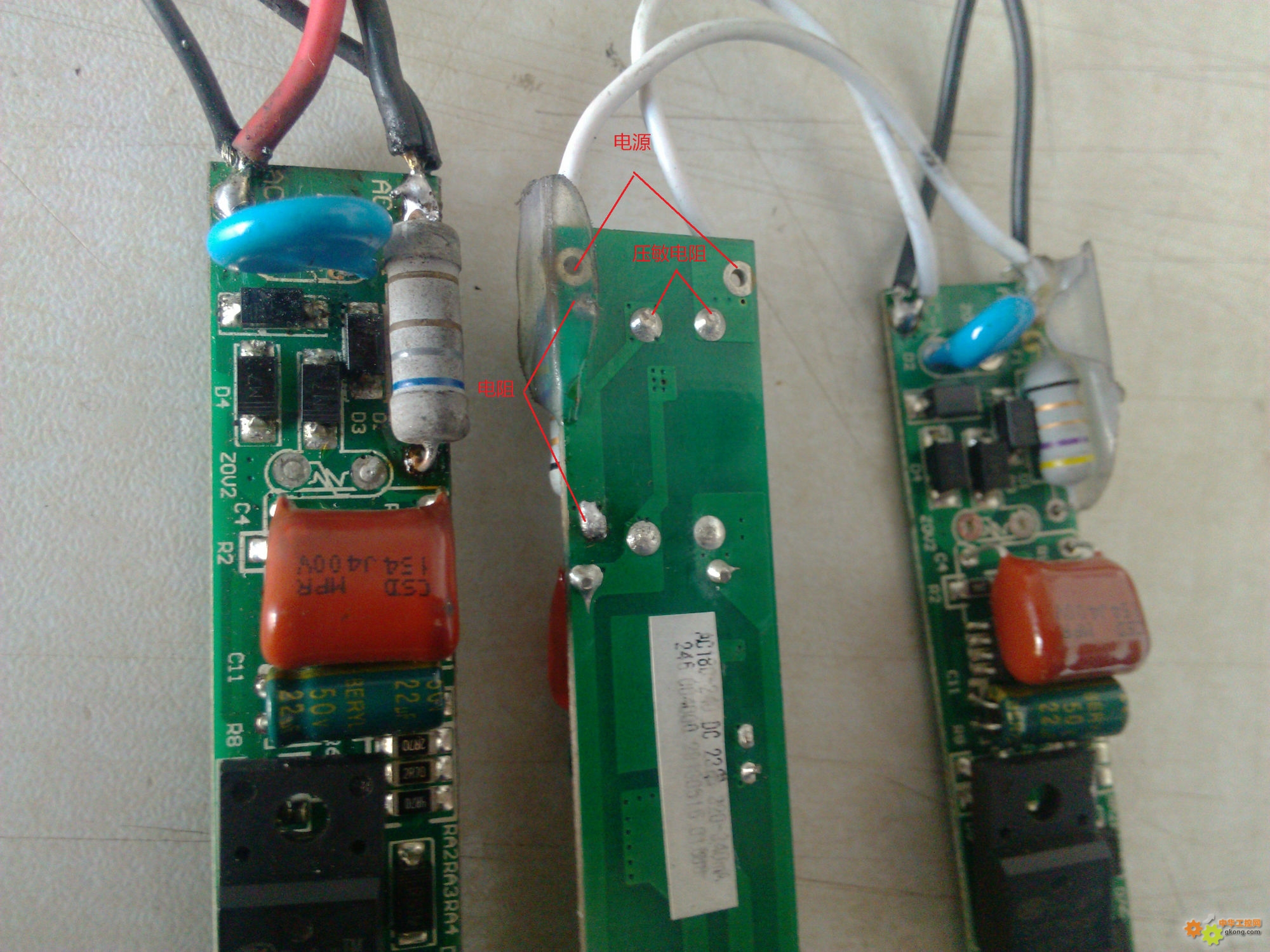

这个电阻与旁边那个蓝色的压敏电阻是串联的,然后并联到电源上了,通电试了5分钟,没看出什么问题来,也不发热。
小变压器跟场效应管倒是有点温度。

金色是系数0.1
你确定是并联到电源的怎么看都不像,那个压敏的是并联的,那个电阻一定是串联到整流桥前的

我看着黑色电源 到电阻 到压敏电阻 到红色电源的
坏的压敏电阻被同事用两个模样一样的电容串联代替过呵呵,结果这个电阻又坏了,换上这俩件到是能用了,而且这三根的输出直流电压135到140伏变化,不知道能用几天。。。
