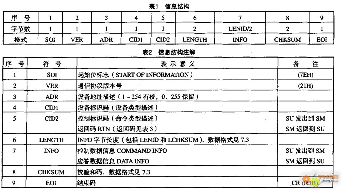

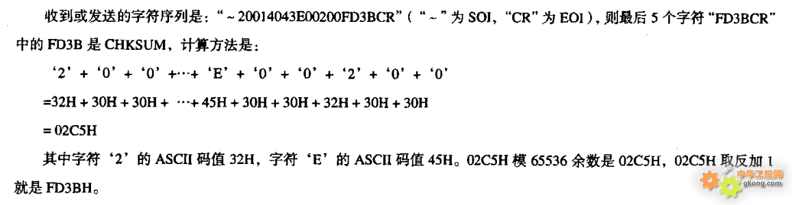

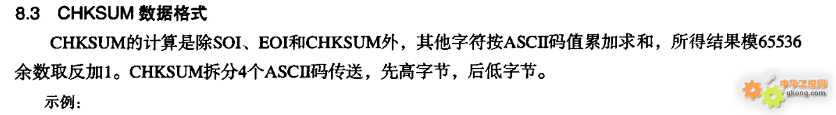

刚开始接触通信就遇到个问题,求大神指点:
这是通信的格式和校验和的计算方法:
可是我在设置参数时,数据实时变化的那么校验和就不一样了,求助我改怎么做?
