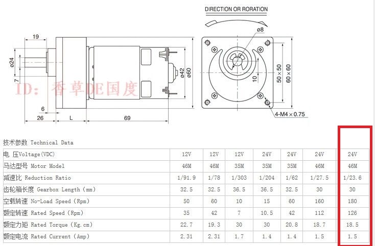

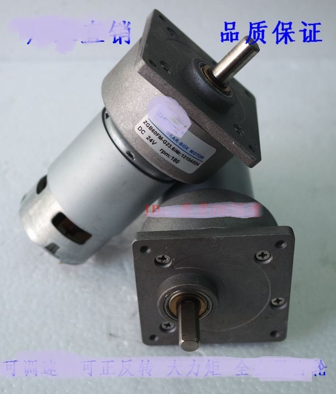

我选好了一款电机,请帮忙配个调速器,最好有个连接。谢谢。

怎么看上去像小孩玩具上用的普通直流马达?
直接某宝上搜直流调速器不就得了?

看图是一个直流24V的减速电机,此电机已经有减速机构了,不知道楼主为什么还要直流调速器。
可以用一个直流24V的开关电源,外接1K电位器调节成输出0-24V的电压。

这么低的电压和这么小的电流,自己做一个控制器就行了。就是一个0-100%调压电路即可。24V直流供电,用一个三极管调电压即可。电流才1.5A,很容易实现的。而且花不了几个钱。
一个三极管,
一个功率管,
一个324的集成运放,
再加一个多圈电位器。
电阻电容若干。
这个就成了、功率三极管采用PWM输出,0-100%调压。也不会发热。很好呦。
