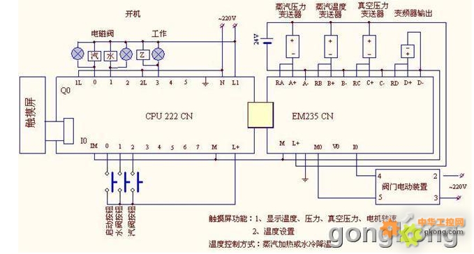

我用的是em235  em231模块但是采集进来的所有模拟量数据都波动很大!而且频率还很快!这是怎么回事了?
大家帮帮忙

干扰信号,用示波器看看信号的波形,再做相应的处理。

看帮助吧,好像是共模干扰。在帮助里有解决办法。

应该有交流信号,用示波器测量下,可以加下RC电路处理下,应该是仪表厂家没做好。

最经典的接线图,按照此图必定成功!!

输入口并个电容试试看;

个人觉得235对接地要求明显要比231高些。重新处理下M和地,可能会有些效果。

我以前也遇到这样的问题  把地线接好就可以减少干扰
