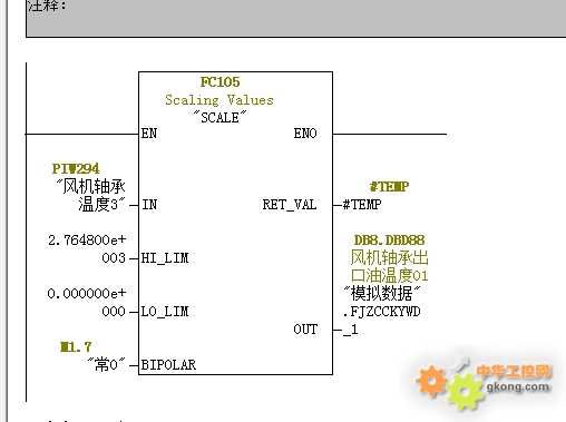

发表于:2015/1/18 17:40:02
看看这个,调用FC105这个是温度的

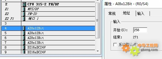

楼主 2楼朋友的例子 就很明白啊  PIW294就是模拟量的地址
HI LO就是量程  OUT就是得到的数据
就是说你用PLC首先配置的模拟量模块中变量的地址 如图是8路模拟量 地址始于256 终于272 第一路地址就是PIW256  第2路就是PIW258
然后就是你所用传感器的量程  调用后,得到的OUT就是测量数据

你好,请问一下,这个量程应该指的是数字量的量程0-27648,还是温度的0-100呢?谢谢。

你好,请问一下,这个量程应该指的是数字量的量程0-27648,还是温度的0-100呢?输出指的是什么呢?是数字量吗?还是模拟量呢?谢谢。

0-2764.8就是温度,西门子的不是直接写温度的。
