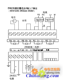

我用的是西门子plc200的!Em235模拟量模块!请问我现在有个仪表输出两线制的4~20ma信号!这个信号如果是有源信号和无源信号都怎么处理呢?有没有影响

有个仪表输出两线制的4~20ma信号;
把这信号的二根线接到EM235四个通道任一个就行,DIP设置对;
电流信号请将EM235对应CH的R及+端子短接;

发表于:2015/1/18 10:55:25
版主您好
4-20MA 信号自带输出有源 和无源都是按照您刚说的那样接线么?
要是都这样接线 我不明白为什么会没有区别?

我觉得是不是有源信号和无源信号应该有个 不同?接线是不是不同

无源的c-那不是还得结合m吗

有源无源都一样,只是电源的接线不一样

无源的好像要将电源与传感器串接进采集通道!

个人认为有源信号和无源信号进PLC的接线方式是一样的,只是在供电电源上有区别。

表情我感觉这就是传感器需不需要单独提供电源的问题。单独供电就是接上传感器电源,另外信号两线接到PLC;不需要单独供电,就是信号正接电源正,信号负接PLC D+,D-接电源负。无论如何,只要形成回路就OK了。这只是传感器内部的不同而已。
