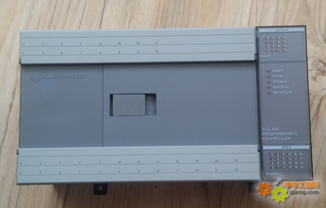

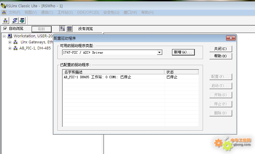

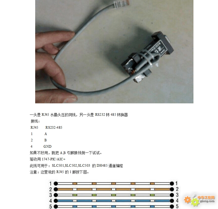

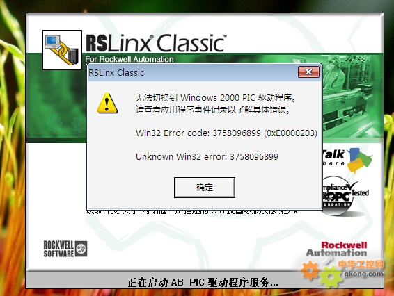

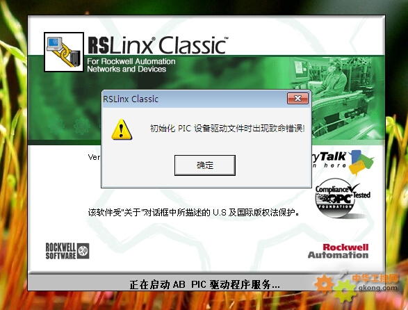

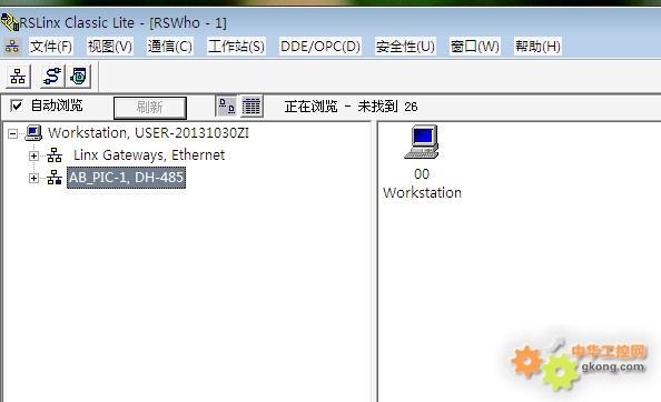

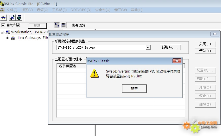

大家好,刚开始接触AB的PLC,搞了一个1747-L40C的PLC。电脑也安装上软件了,想连接上电脑编程学习一下,但是现在不知道怎么回事连接不是电脑。
我打开软件时就跳出几个错误,不知道怎么回事,不知道哪里出了错误,我按照网上用水晶头自己做了一根编程线。按照步骤连接了一下,怎么不行呢?
大家看是哪里有问题呢,软件的事?还是配置的驱动不对?还是编程线的事?

你用DH485,假若口的设置改了你可能链接不上,需要复位PLC,用232口应该能连上
