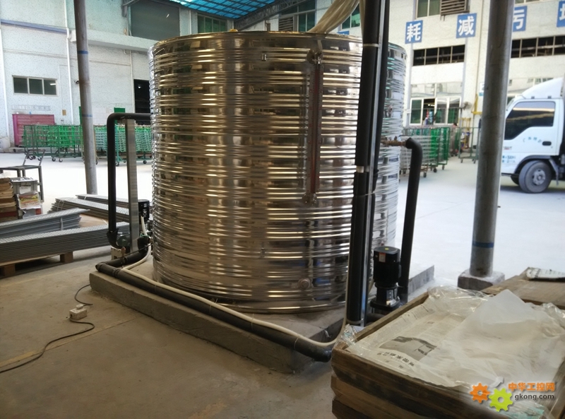

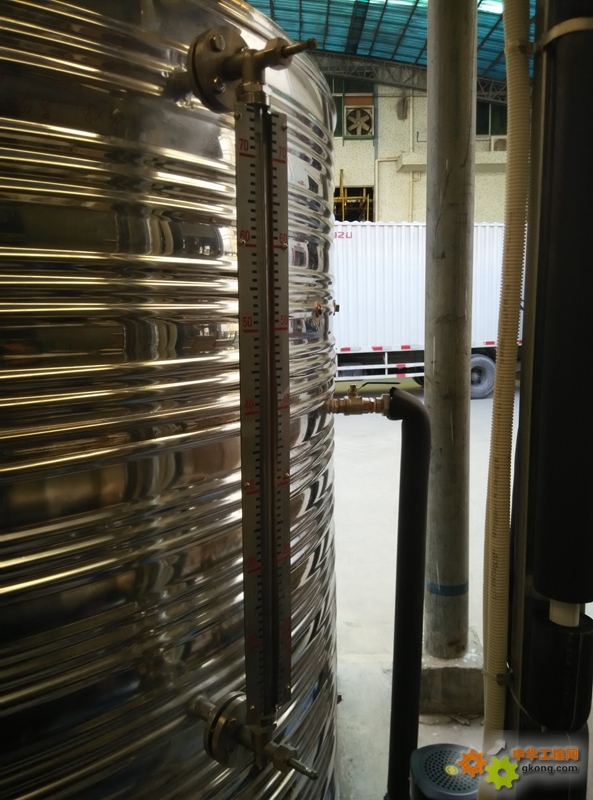

请帮忙介绍一款液位计:
1、用于90℃水位探测;
2、测量深度6米;
3、能显示即时水位;
4、能输出高水位、低水位信号;
5、请别介绍浮球开关。

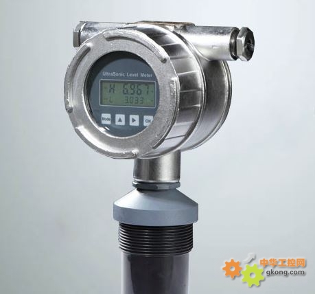

推荐两个选型:雷达液位计,超声波液位计。
石化行业的首选。

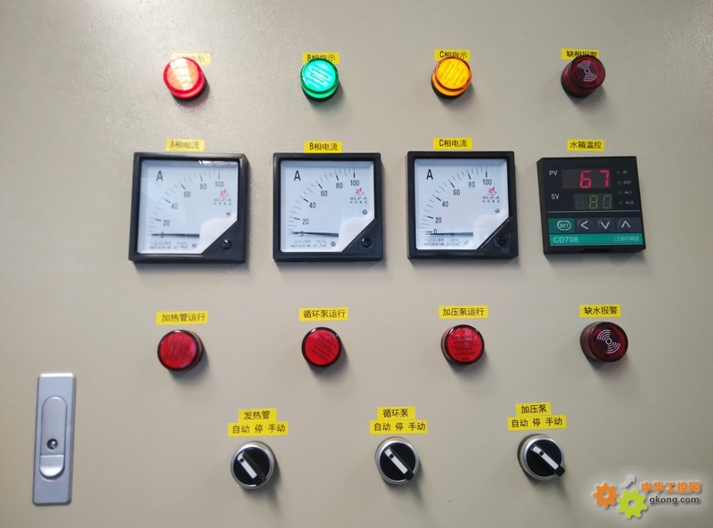

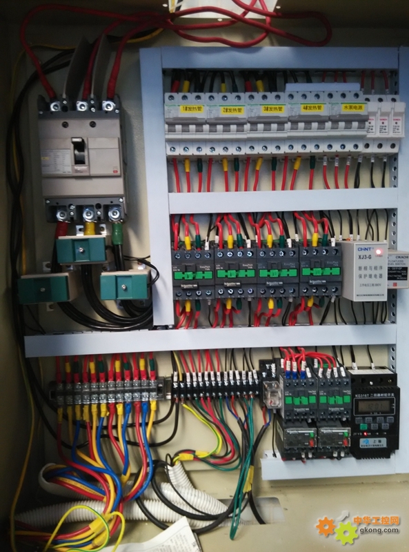

不过好像楼主的控制柜不好连接总线式的仪表,再加个PLC和文本吧。

超声波液位,楼主有兴趣吗? 可以直接读出数据 还可以输出4-20ma的模拟量信号。

磁翻板·

雷达 声波可以实现即时显示 如果只控高低位 可以用的东西就多了

给楼主的建议;
超音波液位计(输出为4-20ma),加上4-20mA输入数显表DPMW(可以询问厂家此数显表是否可以加报警输出),这样就可以得到你需要的信号了,也不用增加PLC,直接把你需要的信号通过中间继电器加入你的控制回路中去。
