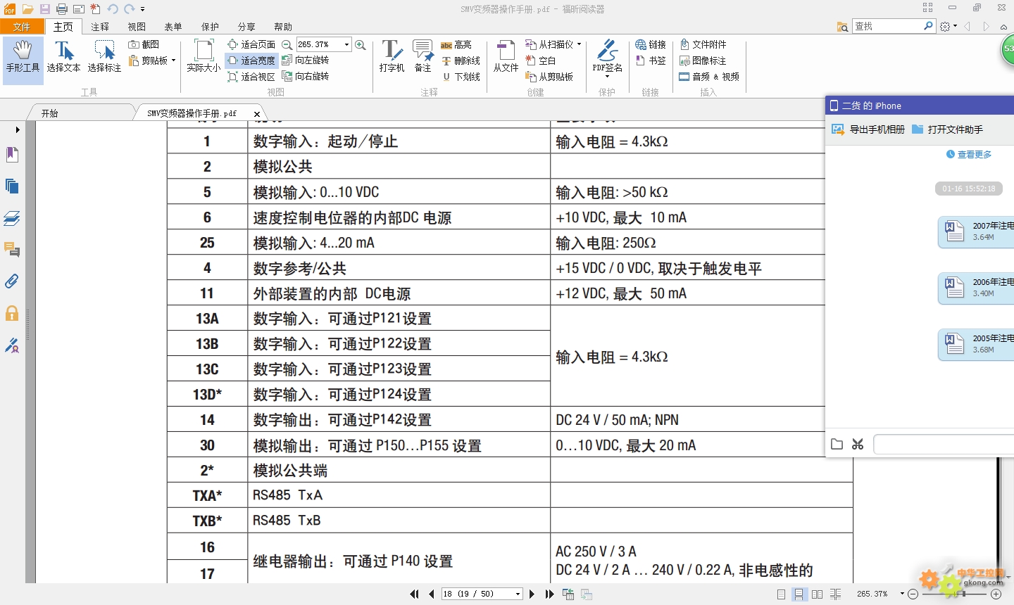

707
1205572707
文章数:21
历史总积分:707
注册时间:2014/12/26
发表于:2015/1/17 13:17:31
回复 #3楼 hwl123
这是其他机器上用的一款伦茨变频器的说明书,端子1是启停意思,后面没有哪个端子说是正反转的啊,平时你们做工控时候一般选什么变频器跟PLC配套使用啊
87892
ZCMY 版主
文章数:47963
年度积分:1099
历史总积分:87892
注册时间:2004/3/16
发表于:2015/1/17 13:32:26
呵呵;论坛里讨论N次的;
三种方式:
1、多段速,PLC用二个点控制正转反,现用几个输出点组合多段速功能,此方法编程简单,PLC不需要加配件,不足之处是对应的速度是固定的,要改变只能在变频器参数中修改;
2、PLC模拟量输出+二个输出点;用模拟电压/电流控制变频器频率,编程也简单,转速可以随便调节,但要配一个D/A模块,价格相对会高些;
3、通讯方式,此方法硬件上成本很低,但对编程及抗干扰处理方面要求要高;
