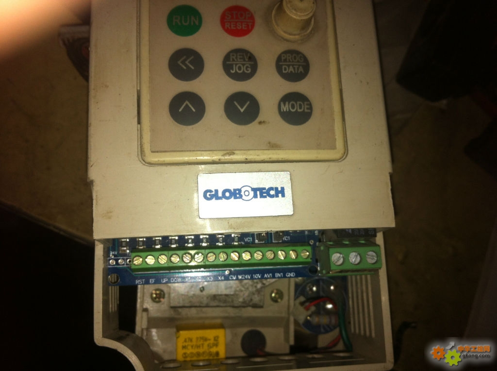

呵呵,再发一贴,理论加实践才有进步啊,
这台变频器开机就跳OC检查一体化模块损坏,可有修过此牌子的变频器知道这是什么品牌。百度不出什么牌子。模块谁家有价格第一点的,俺只是练手哦!但要好的。不能是坏的。

我只是练手。可是这种一体化模块真是令人难窥其奥。

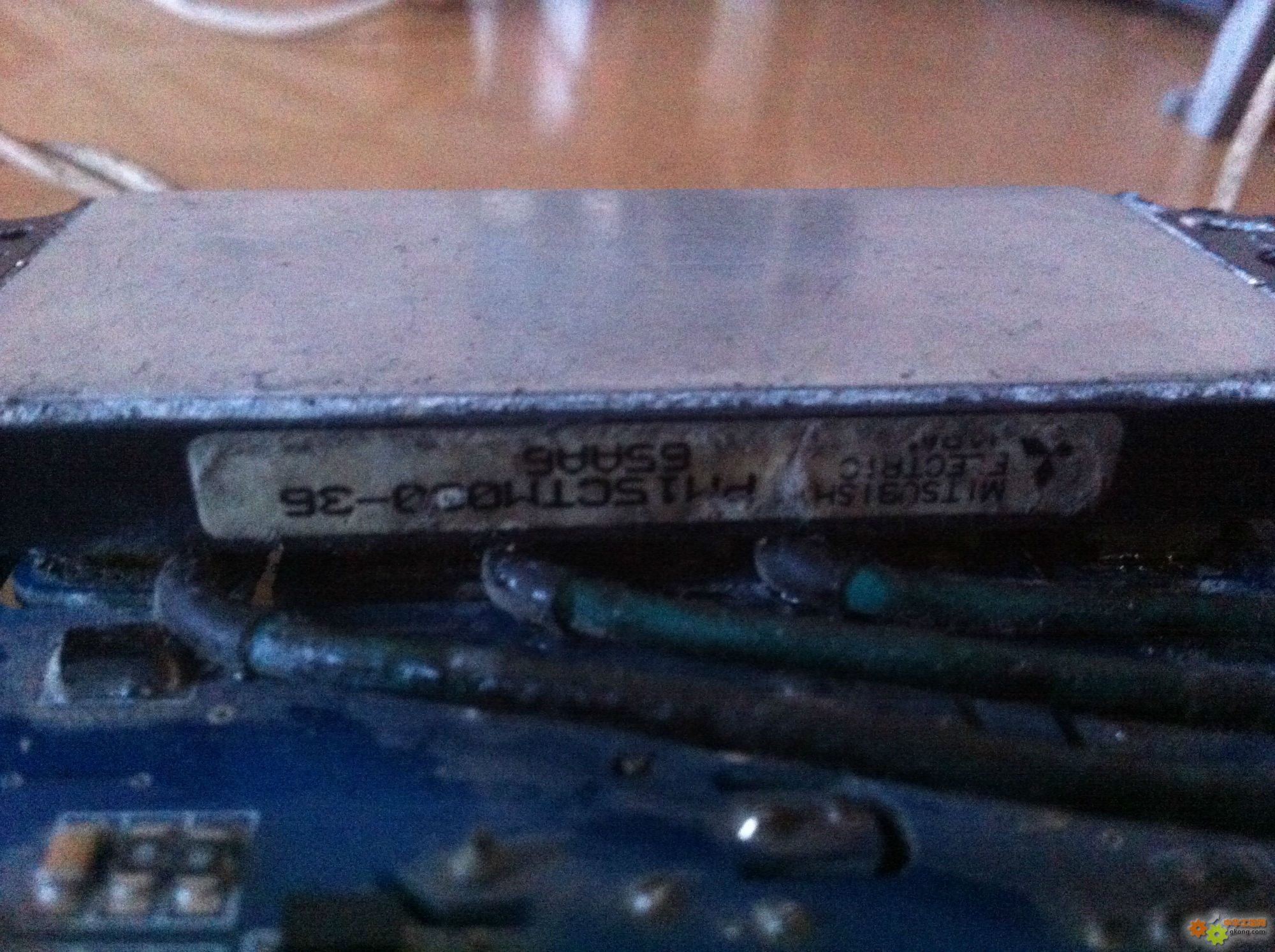

模块反正都坏了,拆下来看看就一目了然啦!实在找不到就考虑代换,或者弄一个整流 + 七个单管伺候,既省钱又练手!呵呵。

楼主不拍个侧面的铭牌
