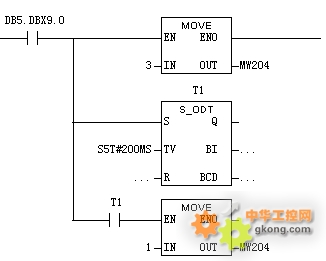

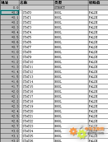

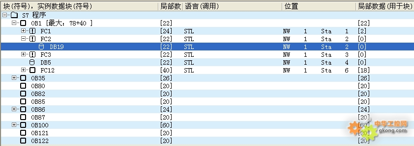

几十台各自计时停机的设备程序,竟然只看到一个定时器,这是为什么?

百度搜的答案是这样的:
这是上传后的梯形图程序转换为STL程序所致,转换后CALL 、ENDCALL、 BLD语句。你可以转换为梯形图。
这种情况多多见于Upload Station To PG后,上载后STEP7自做主张的添加了CALL ENDCALL等语句,导致错误。但PLC内的程序仍然是正常运行的。
问题是我删掉后不能保存,它又自动恢复了。 转换不了梯形图

发表于:2015/1/17 9:51:08
这个我也碰到,设备正常运行.删掉后就可以.STL多数转换不了梯形图.

发表于:2015/1/18 15:07:46
PLC的输入点传值给数据块DB19后, 线索就断了,  找不到DB19的数据去了哪里

发表于:2015/1/18 15:21:31
终于找到了, 用交叉参考的过滤功能才能看到DB数据块的关系

发表于:2015/1/18 15:23:00
哈哈, 核心程序就在FB2里了 ,这样看起来就明白了

发表于:2015/1/18 15:32:20
FB2里就是简单的梯形图了,而且基本就是工艺流程图在里面,这个我很清楚, 这个程序基本就出来了,几个块就够了,  问题是还有那么多块分别是干什么用的?  看来还得想啊。
