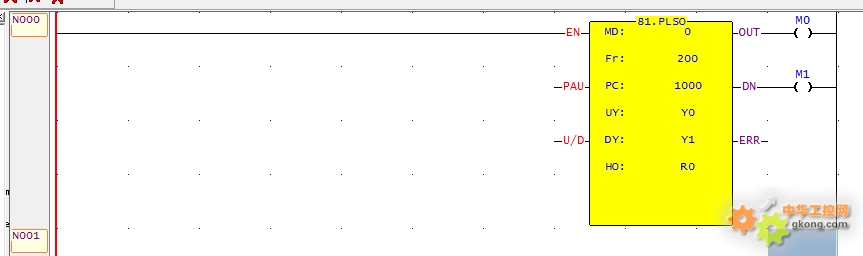

求各位前辈指导!!
这个指令仿真怎么M0和M1都为0,这不意味着这个指令压根就没运行。
老师要求用永宏PLC控制驱动器来控制步进电机转动。我想用这个指令输出脉冲就行,求指导,最简单的指令就行,只要有脉冲输出,电机能动就行。驱动器接收PLC的脉冲信号,正反转方向信号和空转信号。
求各位前辈多多指导!多谢!
万分感谢!!!

永宏用140指令 就可以了

PLSO 指令不能仿真。显示黄色

哦,原来是这个指令不能仿真啊,那我用这个指令输到PLC中能发脉冲吗?

哦哦,我看140好像有点麻烦,我只要有脉冲就行..新手..好像还要弄什么伺服表格?
多谢回复,我再看看140的指令介绍

手册上写的很清楚,这个是用来控制步进电机正反转的,可以发脉冲。只要前面EN条件满足

呵呵;仿真不是万能的;对于特殊指令作用很有限的;
