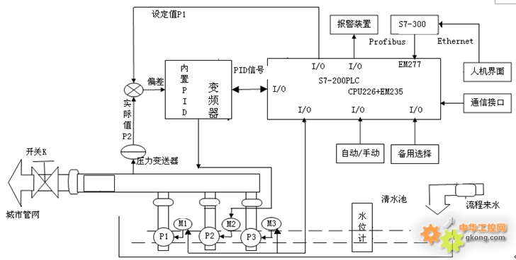

   本文中的自动恒压供水控制系统的核心硬件是由PLC网络(S7-300及S7-200由Profibus-DP构成PLC网络)、人机界面(WINCC)、两台台达VFD-F变频器分别一对一拖动两台水泵电机(KQSN-500M9/621)、压力变送器、水池液位计等组成。人机界面接受操作人员输入操作指令(如恒水压指令等)和监控执行机构的运行情况;PLC为控制机构,进行数据传输及控制指令的发布;变频器执行PID控制拖动水泵机组;压力变送器监控管道压力并向控制系统传输压力信号(4-20mA电流)。水厂PID自动恒压供水系统核心硬件构成图如图1所示。

PID控制是闭环控制系统的比例-积分-微分控制算法,PID控制器根据设定值与被控制对象的实际值的差值,按照PID控制法的算法计算出控制器的输出量,控制执行机构去影响被控制对象的变化,其控制过程如图2所示。
Kp:比例常数   Ti:积分时间    S:演算子   Td:微分时间

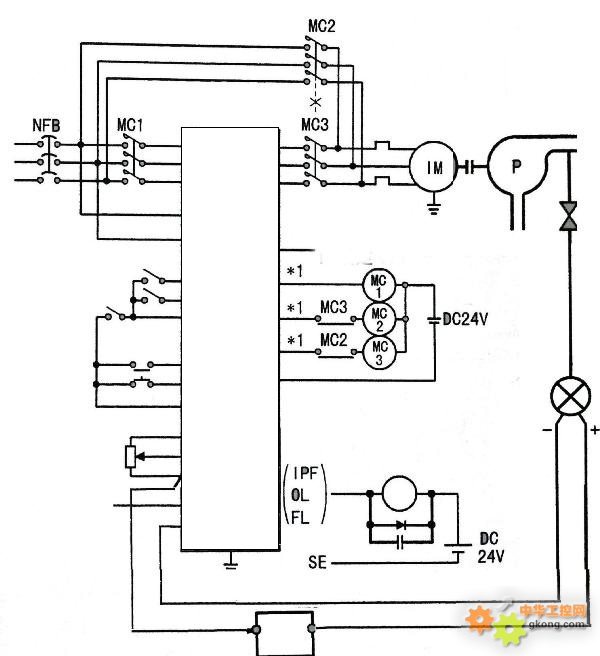

   同时该变频器内置了复杂的顺序控制功能实现工频电源和变频器之间的柔性切换(进行切换时实现电磁接触器的互锁),当变频器运行频率达到上限及持续运行时间满足后(这里分别设置为50Hz和60s),变频器自行将变频无极切换到工频(不需重新启动),实现了变频到工频的无极切换,大大减少了工频启动时对电网电流及管网水压冲击,大大加强了系统的稳定性及安全性。电磁接触器MC2在工频运行时闭合,变频运行时断开;MC3变频运行时闭合,工频运行时断开。控制电路如图3所示。

变频器启动(正转)
变频工频电源切换
运行互锁
外部热继电器复位
人机界面压力参数设定
偏差信号
[CENTER]
图3 VFD-F变频器PID控制接线图
[/CENTER]
   变频器的极限输出频率的检测输出信号、工频运行信号及变频运行信号等均接入PLC,作为增减机信号及执行PID控制的变频器控制信号。

   恒压供水控制系统为水厂自动化系统中的一个子程序,其控制过程为:操作人员通过在远程控制室人机界面(WINCC)中输入泵房机组运行水压,系统通过工业以太网Industrial Ethernet将参数传递到 PLC主站S7-300,主站再通过现场控制主线Profibus-DP传送控制指令到泵房控制子站S7-200,泵站控制子站根据水压指令判断是否需要调整水压,如果需要,通过程序将水压要求传递给台达VFD变频器调整频率;默认2#机组为PID控制首选,当2#机组由变频器PID控制进入工频运行后且持续时间足够长后,S7-200启动水泵机组增减机程序实现增减机操作3#机组,并实行PID控制,达到恒压供水的目的。增机操作为先启动2#机组,2#工频运行后,启动3#机组并调频;在减机操作中先停工频运行机组,再对变频机组机组调频;机组工频变频运行模式由变频器内部进行互锁,两台机组变频运行模式由PLC进行互锁,防止机组误操作;1#为备用机组,通过转换开关可以实现任一台变频器对其拖动。机组操作必须满足必要的时间间隔。
3.2PID控制设计
   将出厂水总管压力压力传感器传来的电流信号(4-20mA)输入到三菱变频器反馈信号输入端子;泵房控制子站PLC接受到来自人机界面的压力要求,压力指令通过控制子站EM235模块将模拟量输出转换成4~20mA电流信号输出,该电流信号作为PID信号传送到三菱变频器PID控制器作为设定值;变频器的PID控制器根据采集的信号计算出偏差量I(t),按照PID的微积分控制规则计算出控制量频率△f(t),并将频率控制量送至变频器控制器,通过调整变频器的输出频率改变水泵电机的转速,达到调整压力的需求,完成变速恒压供水的目的。
