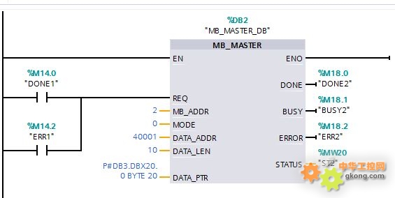

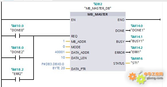

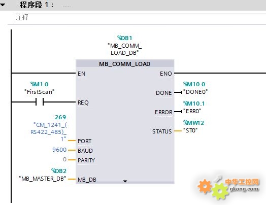

针对MODBUS的通信时间的问题,我们普遍采用上一个通讯的完成位、错误位来触发下一个通讯的方式进行。
或者采用第一时间读取第一个通讯;第2时间读取第二个通讯。
一般第一种方式较普遍使用。
