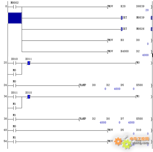

控制要求是这样的:编写程序控制D10,要求按下按钮X10,D10在10秒内从0增减到4000并保持,当按下按钮X11时,D10在10秒内从4000减小到0.
[size=4]
但是为什么我一仿真下面的程序,哪个按钮都没有执行呢,D7里面直接都已经是4000了?
我菜鸟一个,正在学习中,求各位指点!

把K20设大点试试,也就是扫描时间D8039加大

发表于:2015/1/15 9:51:51
459677029
在
2015/1/14 23:18:07
[size=4]
我菜鸟一个,正在学习中,求各位指点!
[/size]
你4000不是初值么,从4000-》0,那么D7在初值上又有什么错误呢?

我明白了,谢谢!

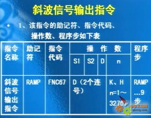

怎么看教程上说操作数要连号,但是上面的程序没有连号,仿真也没有出错? 求指点!!!
