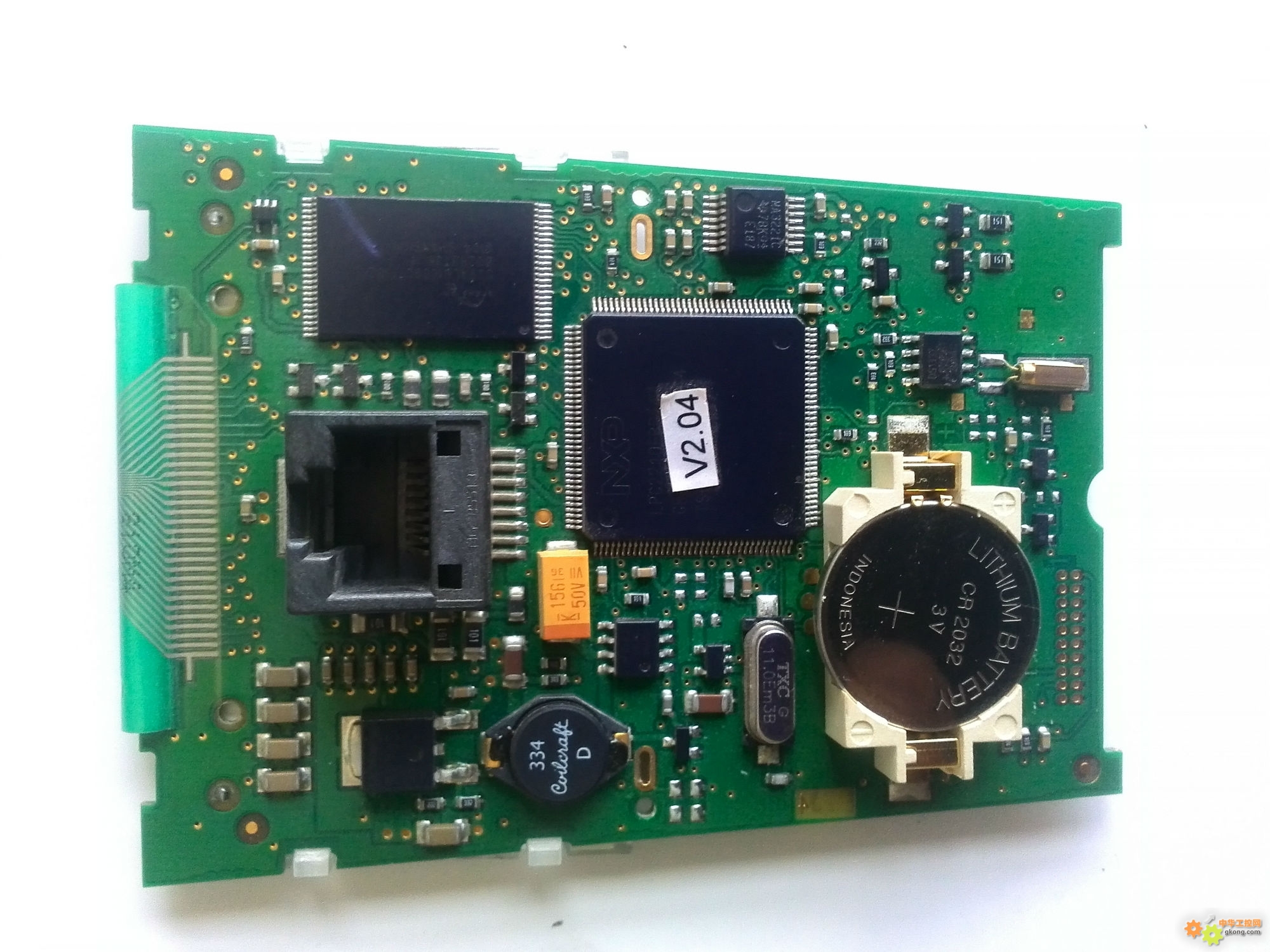

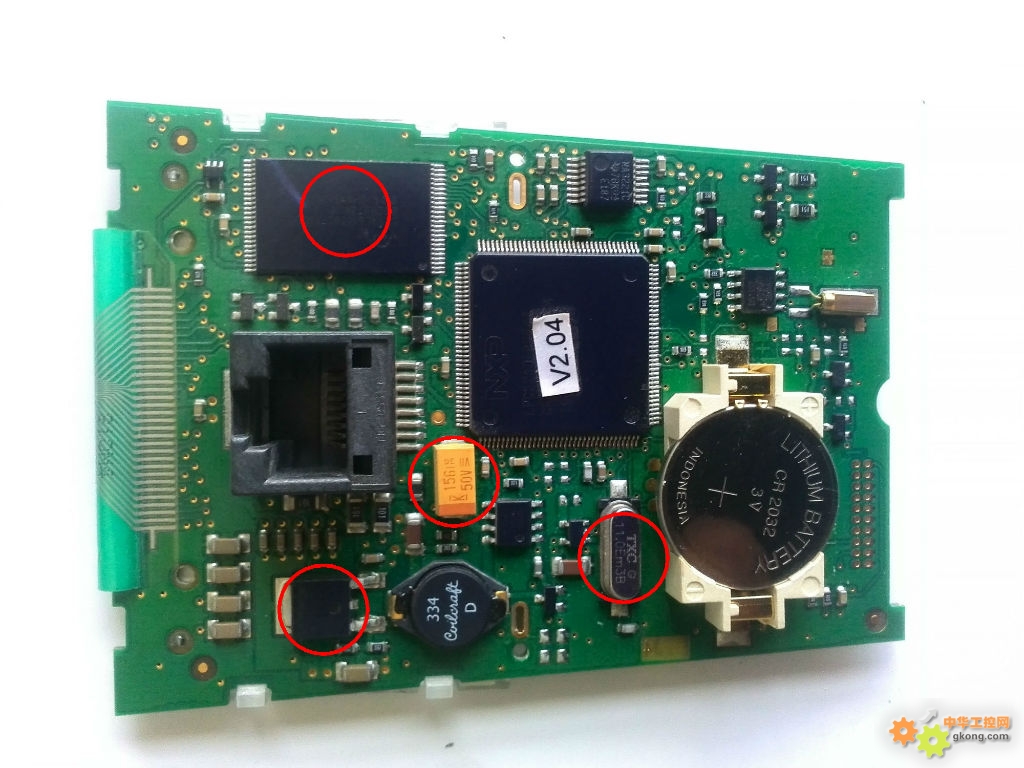

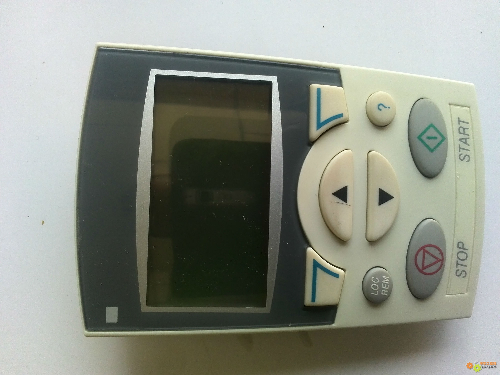

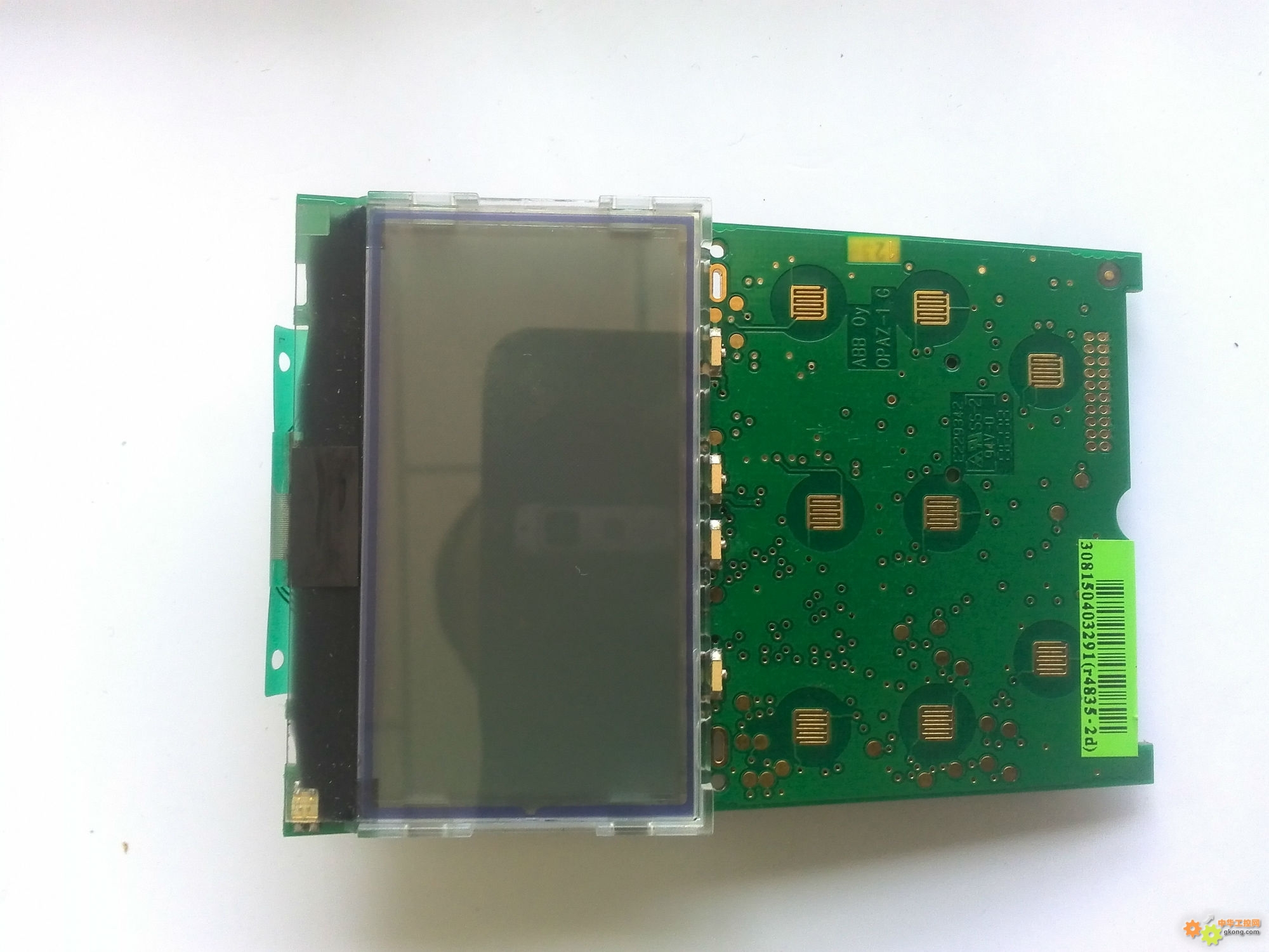

ABB ACS510的CPU板能改功率吗,一台75KW变频器显示故障代码27,查说明书显示“内部配置文件出错。请与当地 ABB 办事处联系。”,查了下参数,电机功率、电流变成零,重新设定设不进去,怀疑存储器这块出问题了。CPU板能改功率吗,怎么改,那位高手告诉一下。另外有几个ACS510控制面板插上不显示,换新的后就好了,那位修过ACS510控制面板,附键盘图

这是控制盘,故障和这个没一点关系。改功率:进入参数0102,同时按上箭头、下箭头、返回键(LOC上面那个),保持3秒,屏最上面会显示Parameters+英文,找到105组参数 ,105.09改为需要的电流要电流,105.02改为1,150.11改为4012,至此完成。33.04查看改好的传动容量。

查供电电路,MCU振荡、复位电路。闪存是否损坏数据是否丢失。

510变频用3KW主板已换好,空载试机电压正常,发现ABB面板座容易坏,插拔费劲,拔不好就把座拔坏了,谢谢makou和qualitypcba两位,键盘还没动手修,闲了看看。
