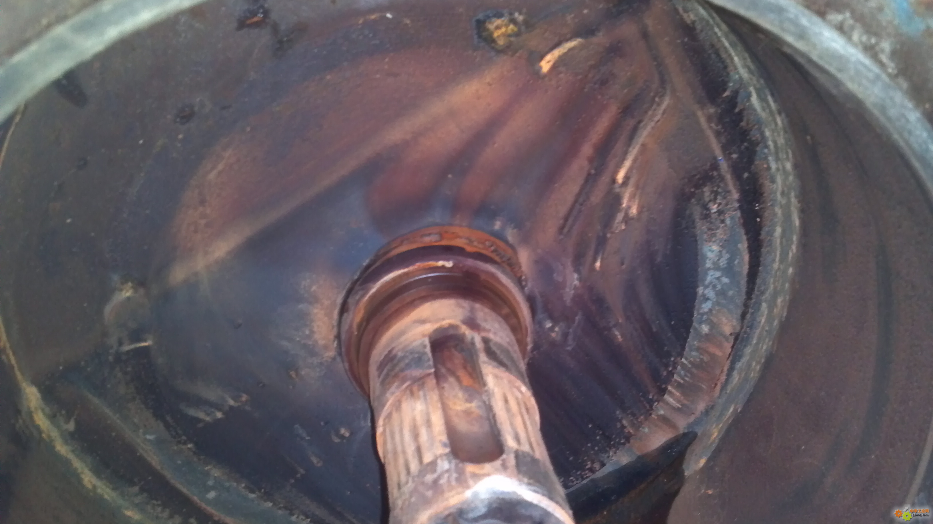

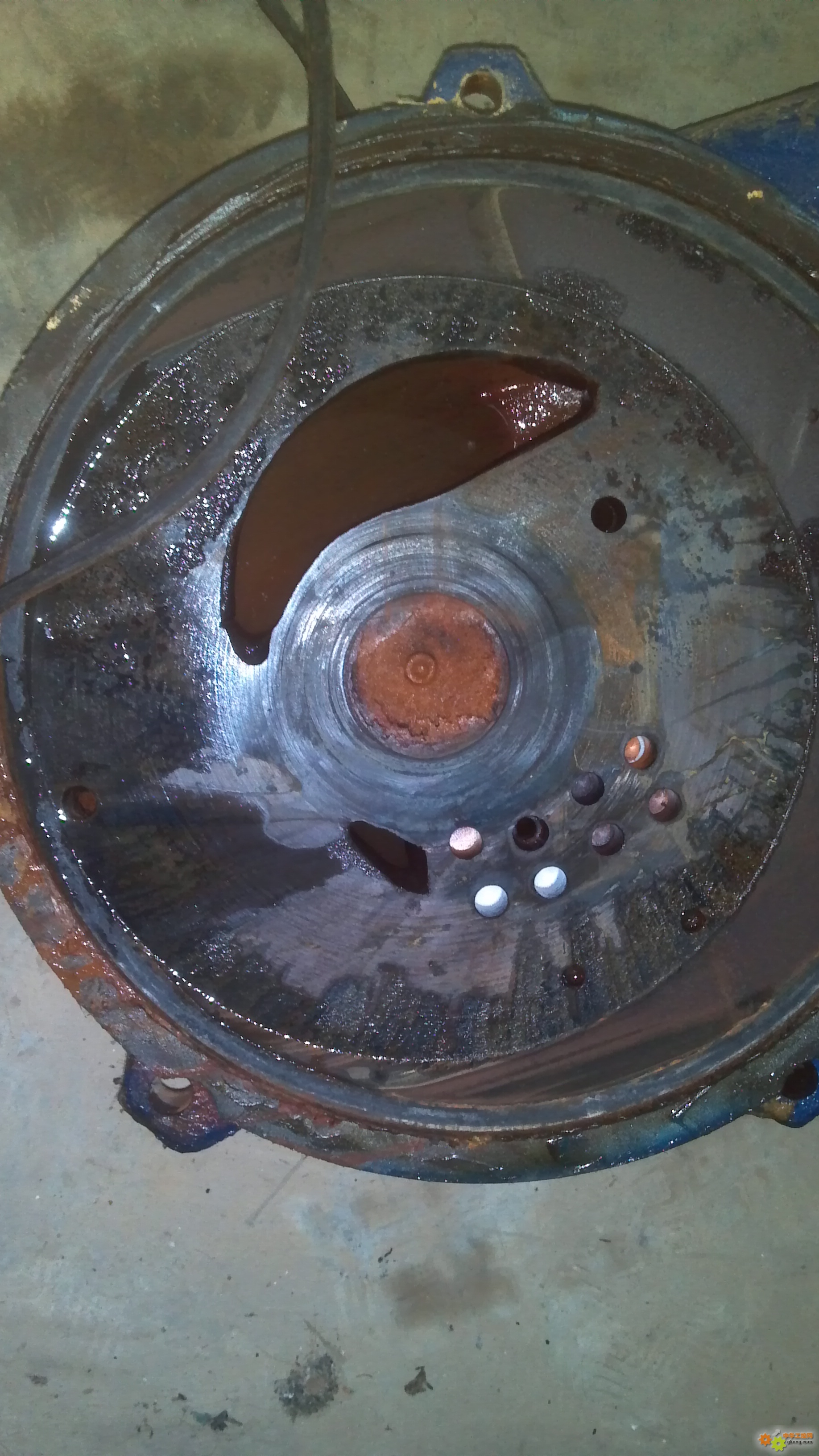

检修泵

发表于:2015/1/14 20:24:24

发表于:2015/1/14 20:26:19

发表于:2015/1/14 20:33:57
什么意思,磨损得挺严重啊。

发表于:2015/1/14 20:43:58
看着好像叶轮磨损了!
是不是螺丝松了?

发表于:2015/1/14 20:58:47
哇,这端盖磨成这样子了?看来是平时巡检不到啊。

发表于:2015/1/15 13:11:48
轴向窜动太大了。

发表于:2015/1/15 14:29:32
这是什么泵啊?
6941
op310
文章数:1507
历史总积分:6941
注册时间:2009/12/7
发表于:2015/1/15 19:44:33
真空泵,轴承坏了
