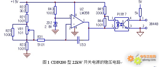

2014年6月先前只是报P。OFF故障的CDI9200-22KW变频器除尘清洗主板后运行正常,反复通电试都没问题,等到9月想交给用户了,于是送电最后试下,刚给上电立马炸了,先报OC接着OU(过压),缓过神来之后首先想到的是电压太高造成模块击穿,测电压420左右,接下来又和供电部门交涉无果,最近拿出来卸掉模块检修驱动,期间测得驱动A3120光藕5 8脚用50V档指针还撞到头!很明显电源稳压环节出问题了,在这里借用一下咸老师的CDI9200电源稳压电路图,用直流电源给上15V,LM358比较器2脚没电压,接着问题查到R22变值。原来炸模块是驱动电压高呀!顺便说下5V主板没坏!还可以看看C53。

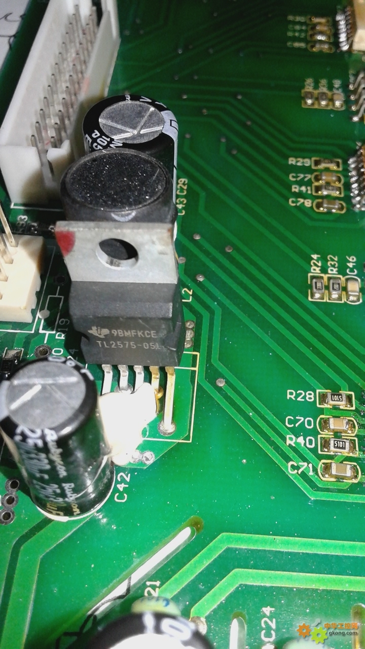

CPU没烧一是通电时间短,二是这个稳压管很强大!
