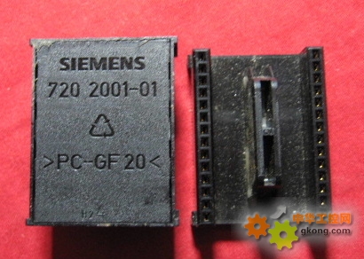

各位大神,怎么拔下来EM331的前连接器啊

回复 #6楼 ZCMY
是的,模块我可以从底座上拔下来,我说的是模拟量模块更换的时候不是只更换前连接器就可以了吗,但是前连接器拔不下来了,不知道怎么拔

发表于:2015/1/14 15:02:18
下面固定的有个连接器,
至于上面的接线的端子条,压住有弹性的地方就可以拆下了;

发表于:2015/1/14 15:05:58
331有三种的 1KF02 1KF01 7KF02 前两两种就是松螺丝 松掉后自已会往外弹一样 轻轻一拿就出来了 7KF02 就是上面有个按的 往下按有弹力 按下以后往后一拉就出来了表情
